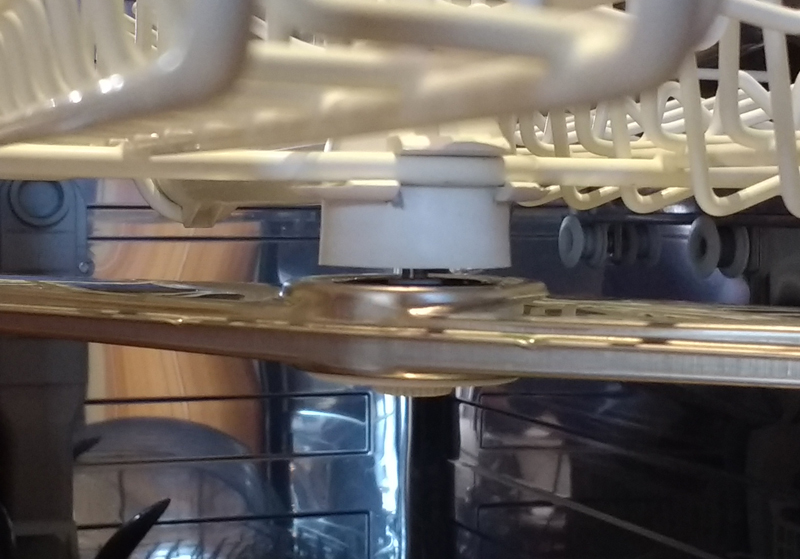

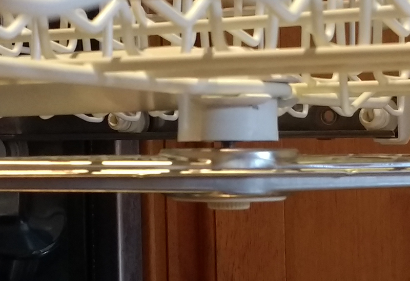

Mon lave-vaisselle (candy CDW 254), n'est plus tout jeune, a priori, une bonne quinzaine d'année, et commence donc à subir des problèmes liés à son age...
L'autre, jour, j'ai retrouvé comme une rondelle en plastique cassée en 3 dans le filtre. Dès que je la prends dans mes mains, elle se brise encore...
Bon, ca continue de laver... Après étude, il s'avère que ca doit être la bague du bras inférieur.
Mais depuis quelques jours, ca lave vraiment mal sur l'étage supérieur (panier à verres). J'ai l'impression que l'hélice ne tourne pas, ou que l'eau n'y circule plus... Pourtant, le conduit à l'air propre. Je démonte l'hélice et entre l'hélice et le bras je retrouve la meme bague que j'avais retrouvée dans le filtre. Et en la prenant, elle se brise en morceaux...

Mais je suis plus que sceptique sur le fait que remettre une bague en place réglerait mon le problème. Voici le bras de mon lave-vaisselle en photos :
![Besoin d'aide pour une petite réparation de lave-vaisselle Lv_3](https://2img.net/h/rdv.kite.free.fr/photos_diverses/lv_3.jpg)
![Besoin d'aide pour une petite réparation de lave-vaisselle Lv_2](https://2img.net/h/rdv.kite.free.fr/photos_diverses/lv_2.jpg)
![Besoin d'aide pour une petite réparation de lave-vaisselle Lv_1](https://2img.net/h/rdv.kite.free.fr/photos_diverses/lv_1.jpg)
La bague doit donc se placer entre l'hélice et le bras en plastique, je trouve l'écart entre l'hélice et le bras important, mais a priori, elle tient quand même à sa place.
Mais à quoi sert cette bague? Je suppose qu'elle sert à diriger l'eau du bras dans l'hélice. Mais pourquoi est-elle fendue et non fermée?
Et avant que je démonte l'hélice et touche à cette bague, elle était pourtant en place, donc devait faire son office...
Bref, est ce que le problème vient de cette bague???
Comment est actionné le mouvement de l'hélice? Il n'y a pas de moteur, donc j'imagine que c'est l'eau qui la fait tourner.
Je ne peux pas démonter le reste du conduit pour voir si quelque chose obstrue.
Par contre, je me demande si le fait que l'hélice inférieur ai aussi perdu sa bague ne ferait pas fuir trop d'eau et du coup ne plus en avoir assez pour en envoyer à l'hélice du haut, car visiblement, elles sont sur le meme circuit d'eau.
L'idéal ca serait de trouver une vue éclatée du lave-vaisselle, mais je n'ai pas trouvé pour ce modèle ...
Bref, pas envie de claquer 400€ pour changer de lave-vaisselle, donc si quelqu'un a des idées ou peut me renseigner, je suis preneur.
Merci![Smile](https://2img.net/i/fa/i/smiles/icon_smile.gif)

Oui, la bague sert à obliger l'eau à rentrer dans le bras !
comme elle n'est plus là, l'eau sort par le jeu, et ne fait plus tourner
le bras !
Pourquoi n'est-elle pas fermée ? pour être plus facilement mettable !
et en plus il n'est pas besoin d'une étanchéité de plomberie! c'est du débit pas
de la pression !
Pour le bras du bas, à mon avis la pesanteur fait que le bras appuie un peut plus
sur la sortie d'eau et ça va un peut mieux !
A mon avis, les axes des bras sont ou soudés ou sertis et ne peuvent pas être démontés
c'est pour ça la rondelle fendue !
Essaye ça coute pas grand chose !
Hervé

Bonjour Hervé, et merci de t'intéresser à mon problème.
Ok, mais je crois qu'avant que j'analyse la situation en démontant l'hélice, il me semble que la bague était en place.
Effectivement, ca ne coute pas grand chose, mais je reste assez sceptique...
Ce qui est chiant, c'est qu'il faut commander les pièces, et attendre... Impossible de trouver ces pièces en magasins physique.

punk_sportif a écrit:Bonjour Hervé, et merci de t'intéresser à mon problème.
De toute manière de deux choses l'une, ou la pompe fonctionne et débite de l'eau
à un débit/pression utile, ou non !
Le reste c'est de la distribution d'eau ! bien sur faut voir si quand le panier est en place,
l'entrée du " bras " est bien en face du trou de la machine, mais ça je ne pense pas !
Maintenant , si les bras se démontent, c'est bingo ! tu ne peux pas te bricoler une ou deux bagues ?
même " à la bourrin " tu verrais si ça arrange tes affaires ?
Hervé

Un petit retour :
J'ai reçu mes bagues début de semaine, et une fois mises en place ça lave nickel !
Pour 10€ lave-vaisselle sauvé, ça fait plaisir ! Ca fait au moins la 3ème fois qu'il est ressuscité.
Merci Hervé pour ton avis.
