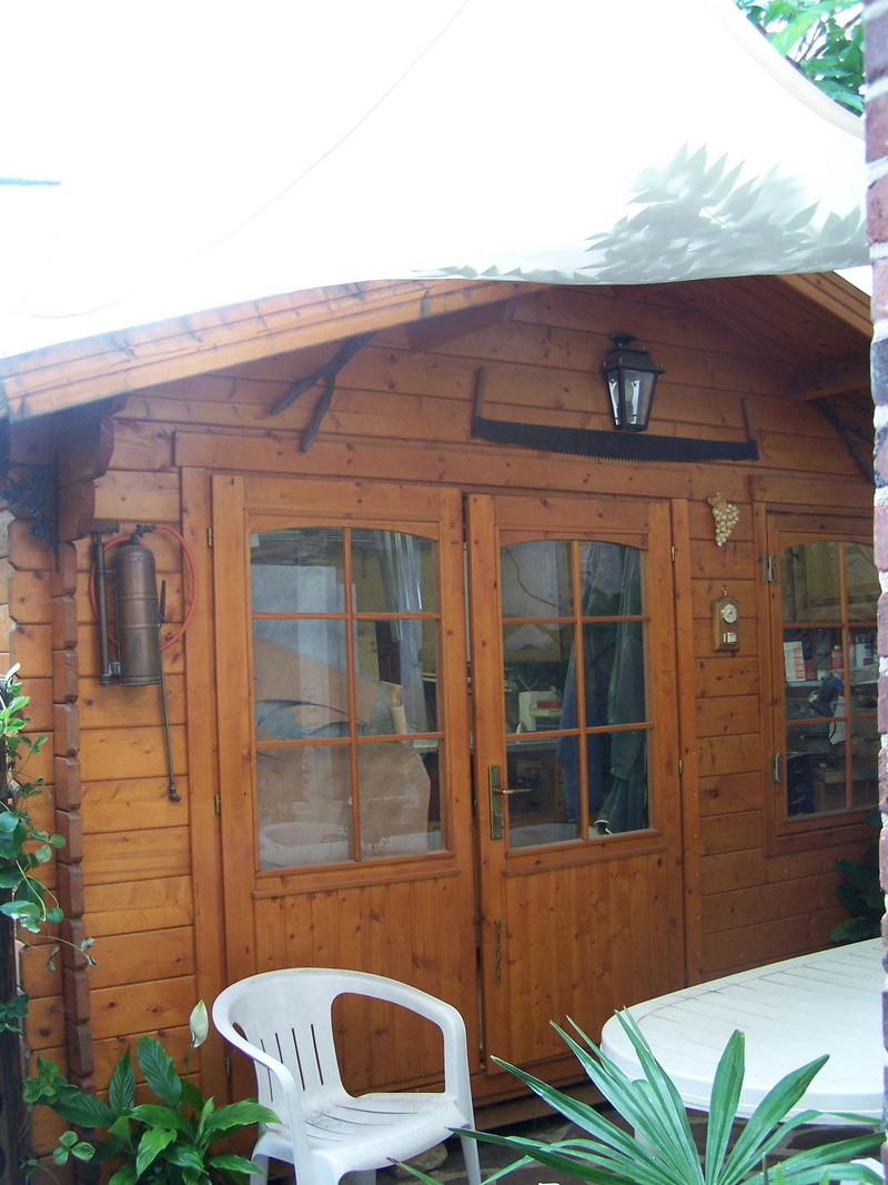

Enfin je me décide à vous présenter mon antre, ce qui m'as permis de ranger un peu pour l'occasion .
Tout se passe donc dans ce chalet de 15m2 situé derrière la maison qui n'était il y a quelques années encore qu'un débarras ou s'entassait diverses choses , pour,à la découverte des ateliers des méta, devenir un véritable atelier de bricolage.
