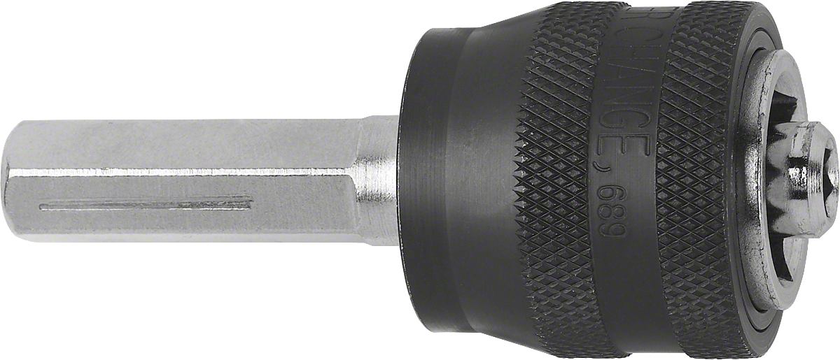

Voila, j'ai une scie à cloche multi matériaux de ce genre là :
J'avais dans l'idée de découper des disques de chêne ou de frêne avec ça et ma perceuse à colonne.
Lors du montage sur un arbre standard avec des picots, comme celui-ci (le gros) :
Il y a toujours un jeu puisque les picots bloquent la rotation de la cloche avant qu'elle n'arrive au fond du filetage.
Pour découper une cloison de placo, ça va, mais à cause de ce jeu, dans le bois, le travail est de très mauvaise qualité.
Comment faire pour éliminer ce jeu : intercaler un matériau élastique entre l'arbre et la cloche ?
Ou peut être existe-t-il des arbres réglant ce problème ?
Merci d'avance de vos lumières.

salut,
normalement; tu dévisse la bague moleté et les picots recule.
Ensuite tu visse la cloche a fond (les picots sont rentré donc ça gene pas)
Et normalement, tu revisse la bague moleté et les picot doivent normalement tombé en face des trous.

Sur mes scies à cloche, ça ne tombe jamais pile.
Je devrais peut-être acheter un arbre de marque.

J'ai le même système et c'est la conception qui fait que ce n'est pas précis. La seule solution est de le bloquer mais après bonjour le le démonter.

J'ai les deux versions, et c'est vrai que c'est un problème sur les multimatériaux. Il existe d'autres modèles, notamment chez Bosch, avec un système différent, mais je ne les pas essayé...
Non, celles la sont pour les métaux.archimede a écrit:Moi j’ai des coupes plutôt propre avec ce type de scie cloche, mais ce n’est pas une denture multimateriaux, c’est une denture bois (avec plein de dents ...)

Et en intercalant un joint fibre ou en carton, comme on le fait pour les mandrins de tour a bois pour éviter de les bloquer ?

+ 1 avec meles et choisir l'épaisseur du joint afin que les deux picots soient en face des perforations. La cloche aura moins de jeu car bloquée, mais l'effort sera tout de même supporté par les picots.

Perso j'ai ce modèle de chez Bosch :
Le gros avantage c'est le changement de cloche ultra rapide (un peu sur le principe des outils SDS, en tirant simplement la bague). Le maintien de la cloche est très bon. Et les cloches proposées permettent de percer à peu près tout ce qu'on rencontre en rénovant une maison et en bricolant un peu (bois, acier, alu, carrelage, pierre, etc)
Par contre le foret centreur est un bête foret à queue six pans (que l'on peut changer également, pour passer du bois à la pierre par exemple) et lui a facilement 2 à 3 mm de jeu... Ça fait un peu bizarre quand on perce "à main levée", et sur la perceuse à colonne il faut bien contrôler que le foret est au centre et pas décalé avant de percer...
Si c'était à refaire j'en reprendrai un, la pose de mes prise, interrupteurs, luminaires et autres boites n'étant pas jamais à réaliser au mm près, et le perçage en lui même est très propre.

Tout d'abord merci à tous pour vos réponses, j'ai regardé ce que j'avais en joint de plomberie et finalement, j'ai fait ça avec un joint caoutchouc.
Pour éviter qu'il ne tourne, j'ai coupé deux méplats, que je bloque avec les picots en les sortant d'un millimètre.
Je visse ma cloche, j'avance les picots et tout va bien plus de jeu !
Après dans du bois massif de 35 mm d’épaisseur, le résultat n’est pas fantastique sur le disque découpé.
Le trou en revanche est très bien.
