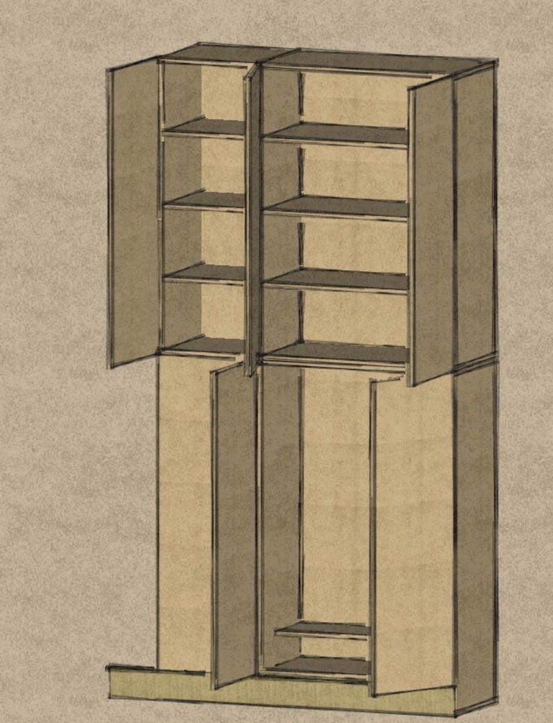

Alors quel plan: il est tout simple:
![Penderie Placard en 4 caissons Plan_p10](https://i.servimg.com/u/f62/18/99/98/32/plan_p10.jpg)
Une colonne lingère d'un coté, une petite penderie basse de l'autre surmontée d'un placard de rangement. L'ensemble fait 1300mm de large et 2600 de haut. La façade, munie de ses portes sera dans le plan du mur. Seule une plinthe en chêne, qui courre dans la pièce recouvrira la partie basse. Les cotés de chaque caisson bas partent du sol, un renfort arrière et avant sont assemblés par domino et collé sur les cotés. Le rattrapage de niveau n'est pas vraiment prévu, mon parquet a été vérifié et est bien de niveau.

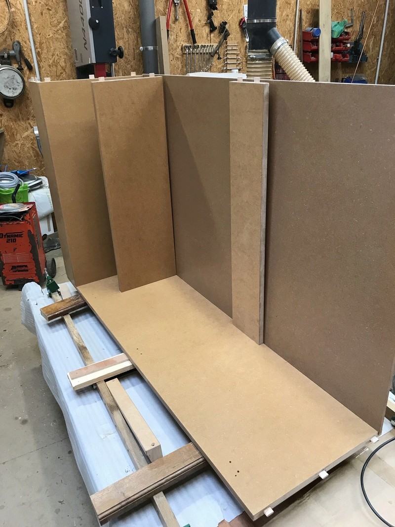

Quelques photos de la réalisation, hors le débit des panneaux et le "dominotage" qui ne présentent pas beaucoup d'intérêt. Le seul problème a été de faire un premier débit des panneaux directement sur la remorque pour avoir des morceaux manoeuvrables. Sans TS 55 , c'est sans doute pas aussi facile.
![Penderie Placard en 4 caissons Img_1029](https://i.servimg.com/u/f62/18/99/98/32/img_1029.jpg)
Un premier montage à blanc de la première colonne comportant deux lingères superposées:
