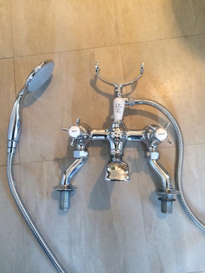

du coup se pose à présent la question de la robinetterie..
là encore il se fait du "néo-rétro", çà par exemple..:
![(tentative de) restauration robinet baignoire.. (fait..!) Nyo_ry10](https://i.servimg.com/u/f62/12/77/86/91/nyo_ry10.jpg)
ouais ouais, pourquoi pas.. mais çà fait un peu trop neuf là encore..!!

@ hervé: ah oui, de la filasse tout simplement, en effet..!!
sinon, c'est fiable ce genre d'étanchéïté par presse étoupe..?
pour ce qui est du "rectifieur" de portée, le mien est dans ma caisse à outils depuis pas mal de temps, il m'a bien dépanné à plusieurs reprises, avec un résultat impeccable.. mais il est vrai que les dents de la fraise sont très petites, peut-être tu étais tombé sur un modèle agressif..
à suivre!

Bonsoir !
Oh oui je trouve ! bien tout démonter, bien tout " décalcairiser " et graisser,
et ça tient !
J'avais en entretien un vieux château, tout les ans le châtelain me faisait revoir
tous les robinets des nombreuses chambres qui étaient équipées depuis les
années 50 de sanitaires comme le tient !
Il voulait que les robinets soient " suaves " et bien je passait quelques jours,
à tout démonter graisser, et surtout à serrer modérément les presses étoupe !
Hervé
den's a écrit:@ hervé: ah oui, de la filasse tout simplement, en effet..!!
et ça tient !
Hervé
