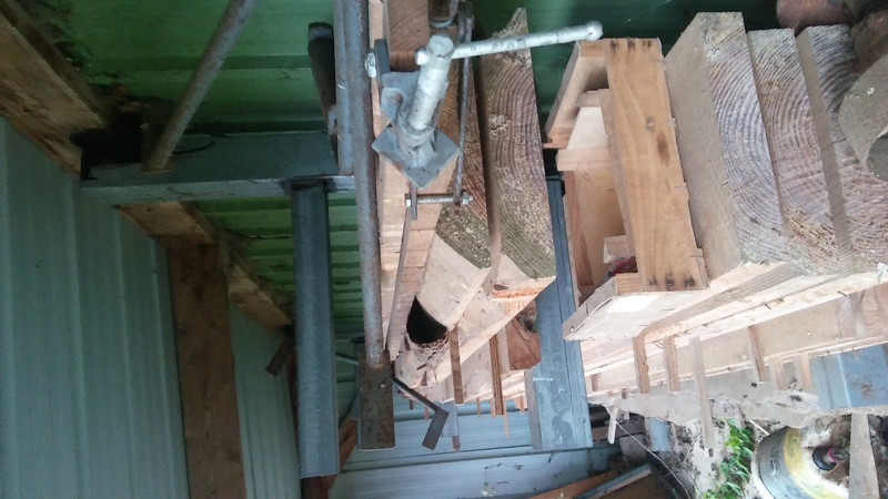

![Stockage de plots sur rayonnages Cantilever Intérieur et Extérieur 20180115](https://i.servimg.com/u/f62/15/81/38/44/20180115.jpg)
![Stockage de plots sur rayonnages Cantilever Intérieur et Extérieur 20180116](https://i.servimg.com/u/f62/15/81/38/44/20180116.jpg)
![Stockage de plots sur rayonnages Cantilever Intérieur et Extérieur 20180119](https://i.servimg.com/u/f62/15/81/38/44/20180119.jpg)
![Stockage de plots sur rayonnages Cantilever Intérieur et Extérieur 20180118](https://i.servimg.com/u/f62/15/81/38/44/20180118.jpg)
![Stockage de plots sur rayonnages Cantilever Intérieur et Extérieur 20180120](https://i.servimg.com/u/f62/15/81/38/44/20180120.jpg)
![Stockage de plots sur rayonnages Cantilever Intérieur et Extérieur 20180117](https://i.servimg.com/u/f62/15/81/38/44/20180117.jpg)
voila ce que j'ai fait avec du tube de récup en 100 ou en 80 pour le simple qui est fixé a la structure du hangar. les doubles sont dans un tunnel posé sur des caillebotis en béton de porcherie,la base fait 1,5m de large pour a peu près 2,5m de haut. normalement, je mets des cales entre les supports métalliques pour avoir un appui supplémentaire, en bout ,je rajoutes un chevron verticalement si necessaire en fonction de la longueur des plateaux
