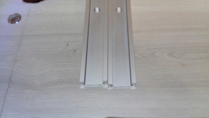

Boiseux de fraîche date je me suis fait un plan de travail pour mettre ma défonceuse dessous. Dans le but de l'améliorer, je viens de scier en deux ma première pièce d'alu (une T-track de 30 cm) et c'est pas une réussite.
Bien entendu, ça n'a aucun caractère de gravité pour ce que je vais en faire, à part le fait que c'est moche. Comme tout est moche dans ma première réalisation de plan de travail pour défonceuse, ça ne déparera pas. Mais j'aimerais faire mieux la prochaine fois.
J'ai une vieille scie sauteuse no name ou plutôt si elle porte un nom que j'avais jamais vu avant (Agojama) et pas de guide parallèle. J'ai utilisé une lame pour l'alu et de la térébenthine (comme indiqué sur l'emballage de la lame pour les alliages).
Je précise que j'avais tracé un trait bien droit et bien perpendiculaire au rail à la pointe de couteau mais au bout de 2 secondes de sciage je ne voyais plus mon trait au contact de la lame.
J'ai donc deux questions (ah ben non trois... voire quatre ou 5 ) :
1) Y a-t-il une astuce facile à mettre en place qui m'aurait permis de couper droit avec les moyens du bord décrits au-dessus ?
(ceux qui me répondent "mettre ma scie sauteuse sous table" peuvent sortir car c'est déjà ce que j'ai en tête quand j'aurai fini mon plan de travail de défonceuse sous table)
2) Est-ce que je peux rectifier l'angle sur le côté d'une meule à eau (qui tourne lentement) sans que ça empâte tout de suite la meule ?
3) Est-ce que quand j'aurai récupéré dans mon déménagement la scie à onglet électrique qui sert à mon épouse pour l'encadrement je peux scier l'alu avec ?
4) Est-ce que je n'aurais pas mieux fait de scier à la main avec la boîte à onglet traditionnelle, vous savez le vieux truc en bois en forme de U avec trois fentes de chaque côté ? (ça j'ai déjà une idée de la réponse en voyant à quel point je suis parti en biais)
5) Quel procédé permet de rendre les extrémités bien lisses, à défaut d'être bien droites ?
Merci d'avance pour vos réponses.

Tu peux les serrer ensemble sur une planche, serrer la planche à letabli. Les deux bouts dépassent de la planche, tu les reprends à la cale à poncer jusqu'à larete de la planche qui te sers de repère de perpendiculaire.

Salut Axlmun et tous..........oulah ,alors la prochaine fois,fais un essai de coupe d'un cm,histoire de voir comment ça réagit,perso je ne l'aurais pas fait à la scie sauteuse,tu t'en serais bien mieux sortis avec une scie à métaux manuelle ,
encore perso,j'oublirais de mettre la scie sauteuse sous table,elle ne coupe pas droit certaines choses à l'endroit,elle ne les coupera pas mieux à l'envers ,
la meule à eau,pas sur que ça marche,une cale à poncer comme cité au dessus,oui,des limes,oui,ponceuse oui,perso je recouperais un petit bout à la main,avé la scie à métaux,avé les mains seules,à part être un ninja ,
scie à onglet électrique ok,avé la bonne lame pour l'alu,
boite à onglets + scie à métaux ok,
limes et ponçage

Merci à vous deux.
Conclusion :
1) Prochaine fois, boite à onglet + scie à métaux (en plus j'empesterai pas la térébenthine).
2) Cette fois : rectification d'abord à la boîte à onglet + scie à métaux, puis finition avec l''astuce indiquée par oliver67.
Y a un type de papier à poncer spécial pour l'alu, avec un grain très fin ?

quand je coupe de l'alu , je trace avec un feutre fin et je coupe a la scie a metaux avec une bonne lame et en y allant gentiment , ça coupe bien droit
dès fois , l'outillage manuel est plus adapté pour certaines choses
A+ patrice
prends du 80 , je suppose que ton rail sera dans une rainure , on verra pas le bout !Y a un type de papier à poncer spécial pour l'alu, avec un grain très fin

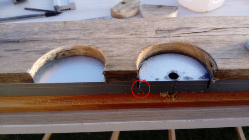

Sinon j'ai fait un test avec du 100 ordinaire sur la règle de maçon que j'ai découpée beaucoup plus droit et plus proprement aujourd'hui grâce à vos conseils, et le pauvre malheureux il a été défoncé en moins de deux.
En revanche je suis assez fier de ma coupe d'aujourd'hui :
Mais je vous avais écouté et avais pris quelques précautions :
Donc un grand merci pour cette petite victoire. Laquelle m'a encouragé à prendre de nouveaux risques :
Comme ma scie cloche était de profondeur insuffisante, un petit raté de calage entre les deux faces :
Mais bon quelques coups de lime et je ne suis pas mécontent du résultat pour un truc percé à main levée avec un scie cloche d'entrée de gamme et réservée au bois et utilisée à l'aveugle sur la seconde face.
Encore merci et A+
