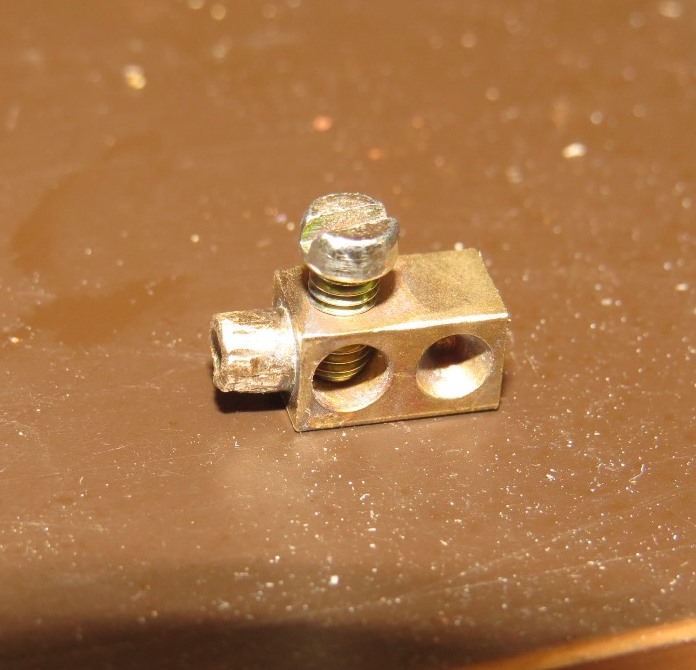

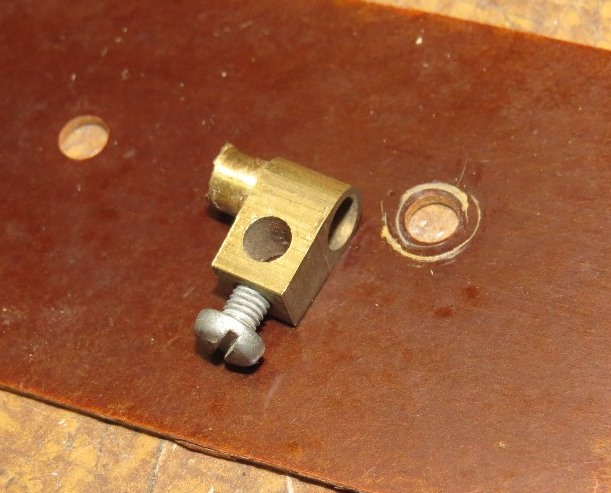

Bon...comme prévu, j'ai remonté de la cave pas mal de trucs électriques devenus inutiles et que j'ai démonté pour en ressortir les différentes connexions électrique.
J'ai pu récupéré ceci:
Et ça vient de ça, une simple vieille prise 220v:
J'ai la vis pour la fixation sur la platine, le gros trou servira à supporter l'ampoule navette, reste à refaire un trou et tarauder pour la fixation du câble électrique !
C'est partis...un trou de 2,5mm
Taraudage à M3mm:
On récupère une vis et voilà...
Avec tous ce que j'ai démonté, j'ai même pu récupérer de l'isolant bakélite dans lequel je vais découper deux morceaux (une en dessous + un au dessus) pour isoler du support.
Taillé pour rentrer dans le creux du joint:
Voilà comment se présente le bébé:
Le trou étant trop grand, j'ai peur que, à la longue, la vis vienne en contact avec les bords de la plaque alors j'isole en appliquant une résine:
MERCI pour votre aide !
La suite quand la résine sera bien sèche...

La suite...Nettoyage du surplus de résine
Mise en place des morceaux de bakélite pour isoler
Une goute de frein filet et serrage du nouveau plot
Et voilà...
C'est reparti pour 50 ans
SLTS
