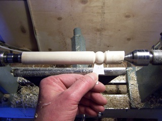

C'est à peu près ce que tu décris : je mets au rond entre pointes et je tourne la partie centrale des sphères. Je coince le bois entre les mords longs du mandrin (le nouvel axe est perpendiculaire au précédent, ou oblique, je vide les sphères et je tourne le col, je remet la bois dans l'axe et je tourne le reste.meles a écrit: J'essaie d'imaginer le process de fabrication, mais j'ai un peu de mal. @+
C'est basé sur le fait qu'une sphère, tu peux désaxer comme tu veux, tu auras toujours une sphère dont tu peux usiner les différentes parties sous différents angles et ça va toujours se raccorder si tu centres bien.

Mais si c'est sur le petit Léman, je n'ai que lui. Je ne vais pas déranger un gros Oneway pour tourner une pièce de 17 cm de long tout de même ! Quelque soit le tour, ça fait assez ventilateur en effet...
En images, ce sera peut-être plus clair : je mets au rond et tourne le centre des sphères au diamètre final :
Ensuite je désaxe en hélico pour creuser les sphères et tourner le col :
Et je remets dans l'axe pour terminer.

Pierre--- a écrit:Ensuite je désaxe en hélico pour creuser les sphères et tourner le col :
Arghhh, j'aurai une de ces trouilles que ça vole ! tu tourne à quelle vitesse avec un tel montage ?
- Messages : 14601
Points : 21562
Re: Je vous emmène au théâtre ?
J'étais à 1200 tm, le plus rapide sans que le balourd ne gène. Sur un tour plus gros, j'irais sans doute plus vite. En serrant bien le cylindre de préférence bien cylindrique, ça ne craint pas trop je pense. C'est vrai que si je persévère, je me ferai sans doute un montage plus sécurisant. Le plus flippant, c'est surtout que tu travailles à l’intérieur d'un cône virtuel assez étroit, que tu vois mal et qu'il ne faut toucher sous aucun prétexte !
