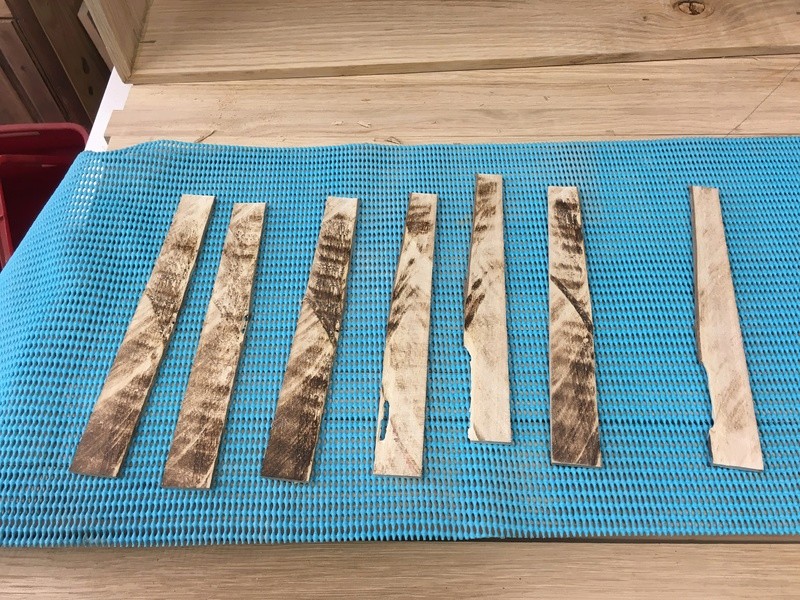

bonjour à tous,
pour consolider mon assemblage, je décide de poser des clefs, je ressors donc le gabarit idoine, conçu à l'époque ou je faisais des boites...
deux par arêtes,
ma lame de scie fait 2,7 mm, mes clefs feront 3 mm, je donne un coup de lime pour formater les emplacements.
mes clefs seront en noyer, je fouille dans mes chutes et trouve ça
et j'en fais ça
puis, après ponçage ça
je les coupe et je les positionne
les 8 sont en place, je les ai numéroté, pour éviter la panique pendant le collage, au cas ou...
je prépare mon chantier
je me prends un peu pour un autre, je vais utiliser une technique pratiquée par Monsieur Ishitani, marteler mes clefs avant de les mettre en place.
je ne sais pas si mes assemblages seront plus solides ou mieux jointifs, mais ça aide bien pour rentrer les clefs, c'est déjà ça!

Il est temps de revenir à mes clefs, la colle a séché
j’arase avec ma petite scie Lidl, toujours vaillante,
voilà se que ça donne après un ponçage rapide, au grain 80
je n'ai pas coupé les clefs à l’intérieur, je verrai plus tard.
deux par arêtes,
et j'en fais ça
Ne penses tu pas que ta lame se trouverait bien d'un bon décrassage voire même d'un bon affutage.
Même sur du noyer je trouve que cela norci beaucoup.
Tu t'épargnerais un ponçage fastidieux.
Re: Armoire éclectique
bonjour à tous,
ça n'est pas la lame qu'il faut remettre en cause sur ce coup, André, mais le gars qui s'en sert !
comme j'ai coupé des lamelles de 3mm( +/- 0,2), elles avaient la fâcheuse tendance à se carapater entre la lame et le guide, une fois coupées.
Pour les rattraper avant leur chute, sans y laisser un doigt, je maintenais la lamelle en place avec le poussoir d'une main, de l'autre j’arrêtai la machine .
Puis, une fois la lame stoppée, je pouvais ôter le morceau de noyer, mais il avait eu le temps de chauffer, et donc de noircir !
j'aurai du les couper à la main, mais j'ai eu la flemme.
la prochaine fois, je ferai des clefs plus épaisses (6 à 8 mm ), esthétiquement ça sera mieux, et elles ne passeront pas à travers la table,
