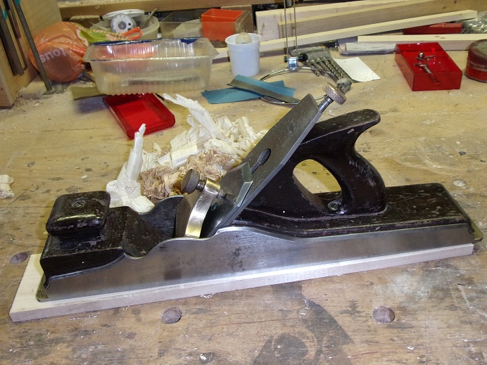

suite restauration
voilà qui sent bon, je crois que je suis venu à bout des problèmes que j'avais rencontrés.
1) Le bloc bois poignée arrière qui ne voulait pas se démonter ; en fait il y a une 2ème vis de maintien cachée sous le mécanisme de réglage ; et cette vis n'était pas bloquée ce qui fait que la poignée pouvait bouger après enlèvement de la première vis. Comme je devais démonter le mécanisme pour le réparer, j'ai découvert la deuxième vis.
2) le mécanisme de réglage qui était endommagé.
j'ai demandé l'aide d'un ami qui est plus porté métal et qui a quelques connaissances que je n'aurai sans doute jamais, même si je vis 100 ans.
Nous avons essayer à nouveau de démonter l'écrou au bout de la tige filetée et regardé s'il y avait un filetage à l'intérieur du petit trou. Pour ces 2 possibilités on à conclu négativement.
Par contre on a imaginé que le "banjo" pouvait avoir été serti au bout de la tige filetée car son bout est percé sur 2/3mm.
C'est pourquoi on a commencé par remonter le mécanisme de cette façon. Si cette solution n'est pas résistante, on pourra toujours fileter intérieurement la tige filetée et mettre une petite vis.
Nous avons commencé par faire une légère fraisure à l'intérieur du banjo et à la main avec un foret de 5,2mm (ah ces anglais avec leurs cotes impériales).
Après avoir légèrement limé la tige du banjo afin que l'embout lisse de la tige filetée dépasse légèrement nous avons écrasé les bords pour faire un emboutissage afin que la tige soit bien maintenue par le banjo. Pour ce faire on a utilisé des billes de roulements à billes pour écarter les bords.
on à frappé sur la bille doucement, mais pendant un certain temps jusqu'à ce que les 2 pièces soient assemblées le plus solidement possible.
Il restait un petit jeu longitudinal d'un peu plus de 3 dixièmes de mm que j'ai pu compenser par une petite rondelle fendue coupée sur une face pour pouvoir la positionner. Voici des photos du mécanisme avant et après.
il restait plus qu'à remonter l'ensemble et à décaper un peu plus la semelle.
Avant je vous mets 2 photos de la semelle dont une montrant plus particulièrement la partie renforcée vers la lumière ainsi que 2 ergots de positionnement et de maintien du bloc bois.
Je n'ai pas démonté le presseur, l'axe est à peine visible sur un flanc de la semelle et complètement invisible de l'autre ; mais je n'ai pas essayé n'en ayant pas le besoin.
voici 2 autres images du rabot remonté et après avoir fait quelques copeaux.
J'ai laissé les poignées bois dans leur jus, n'étant pas trop certain de pouvoir retrouver la teinte d'origine de ces poignées au demeurant en hêtre.

Re: Rabot NORRIS essai de restauration
Bien joué, c'est bon il est nickel.
J'aimerais un jour en trouver un comme le tiens.
La semelle est assemblée ( côtés/semelle) ou moulée?
Encore une fois bravo.

clem11 a écrit:Salut,
bonsoir,
je te souhaite de tout cœur d'en trouver un.
Depuis de nombreuses années, je fais assidument les brocantes et c'est le 1er de ce genre que je vois, mais je vois moins bien qu'à 20 ans.
Il faut dire qu'il est assez gros et malgré ma vue qui baisse, je ne pouvais pas le louper. il était posé au sol au bord de l'allée sur une bâche, au milieu de téléphones et autres instruments de cuisine
je pense que la semelle et ses cotés sont soudés et sont en fer.
