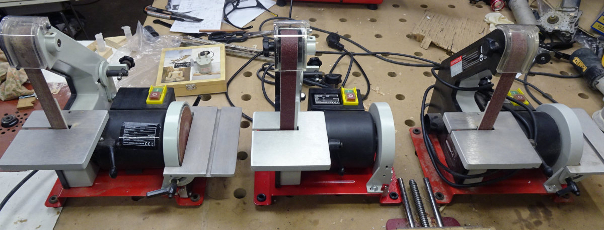

L'an dernier, j'ai pris une seconde petite ponceuse combinée. Ce sont de petites chinoiseries sans prétention mais qui sont fort utiles pour de petites réalisations. Je les utilise souvent, à 95% pour la bande, mais celle-ci est un peu pénible à changer. Donc je souhaitais laisser monter en permanence un grain de 80 et un de 120, d'où l'acquisition de la seconde machine (il fait dire que ce n'est pas ruineux, même si son tarif a considérablement augmenté en 5 ans, j'ai dû toucher la première à moins de 60€) : https://www.axminster.co.uk/axminster-hobby-series-aw130bd2-belt-disc-sander-501255
Depuis que je l'ai reçu, la nouvelle présentait un bruit de plus en plus gênant au niveau de la bande (=bande retirée --> plus de bruit). Celui-ci s'est amplifié aux cours des mois passés. La machine étant garantie, j'ai fait appel au SAV d'Ax. Ils m'ont demandé de faire des vidéos du pb, d'investiguer un peu plus pour savoir d'où cela venait. Bref, après avoir démonté la roue supérieur avant et comparer avec l'ancienne machine, j'ai constaté :
> Les roulements n'étaient pas les mêmes : les nouveaux tournant très peu quand on les lance (alors que c'est roue libre avec un roulement classique).
> La roue caoutchouc n'avait pas le même moulage intérieur. Résultat : le roulement avait du jeu à l'intérieur, tandis que sur l'ancienne machine j'ai dû le sortir au marteau.
En intervertissant entre les deux machines, le bruit a suivi le changement. Donc le doute n'était plus permis.
Bref, je demande au SAV s'ils peuvent me changer ces 3 pièces (2 roulements + roue). Réponse 3j plus tard par transporteur (désolé pour la bazar, cela a été rangé entre temps).
Je pense que pour des machines aussi peu chères, ils ne tiennent pas les pièces détachées : ça leur coûterait plus cher que les quelques fois où ils rencontrent des pbs sérieux. Ordinairement mon esprit écolo s'offusquerait du gâchis, mais là pour le coup, j'aurais du mal à faire la fine bouche sur une nouvelle machine gratuite. Car bien entendu, ce n'est pas parce que je reçois une machine de remplacement que celle avec le problème doit partir à la poubelle.
Je me suis d'abord penché sur les roulements. L'ancienne machine possède des 6203Z, la nouvelle des 6203RS. Après m'être intéressé à la différence entre Z et RS, il s'avère que les roulements RS indiquent la présence de joints touchant, pour l'étanchéité à la poussière et l'humidité. Donc des roulements qui sont de base un peu freinés. Donc un peu de honte pour le premier motif de SAV.
Ensuite, j'ai regardé ce que l'on pouvait faire pour caler le roulement dans la roue. Et là j'ai fait mon Mc Gyver : une rondelle en carton pour la calage latéral + 3 tours de chatterton pour le calage axial. Résultat : un bruit proche des autres machines !
Au final, je vais soit garder la machine en montant un grain 180, soit la donner à un copain (car je n'ai pas une place infinie dans l'atelier).
