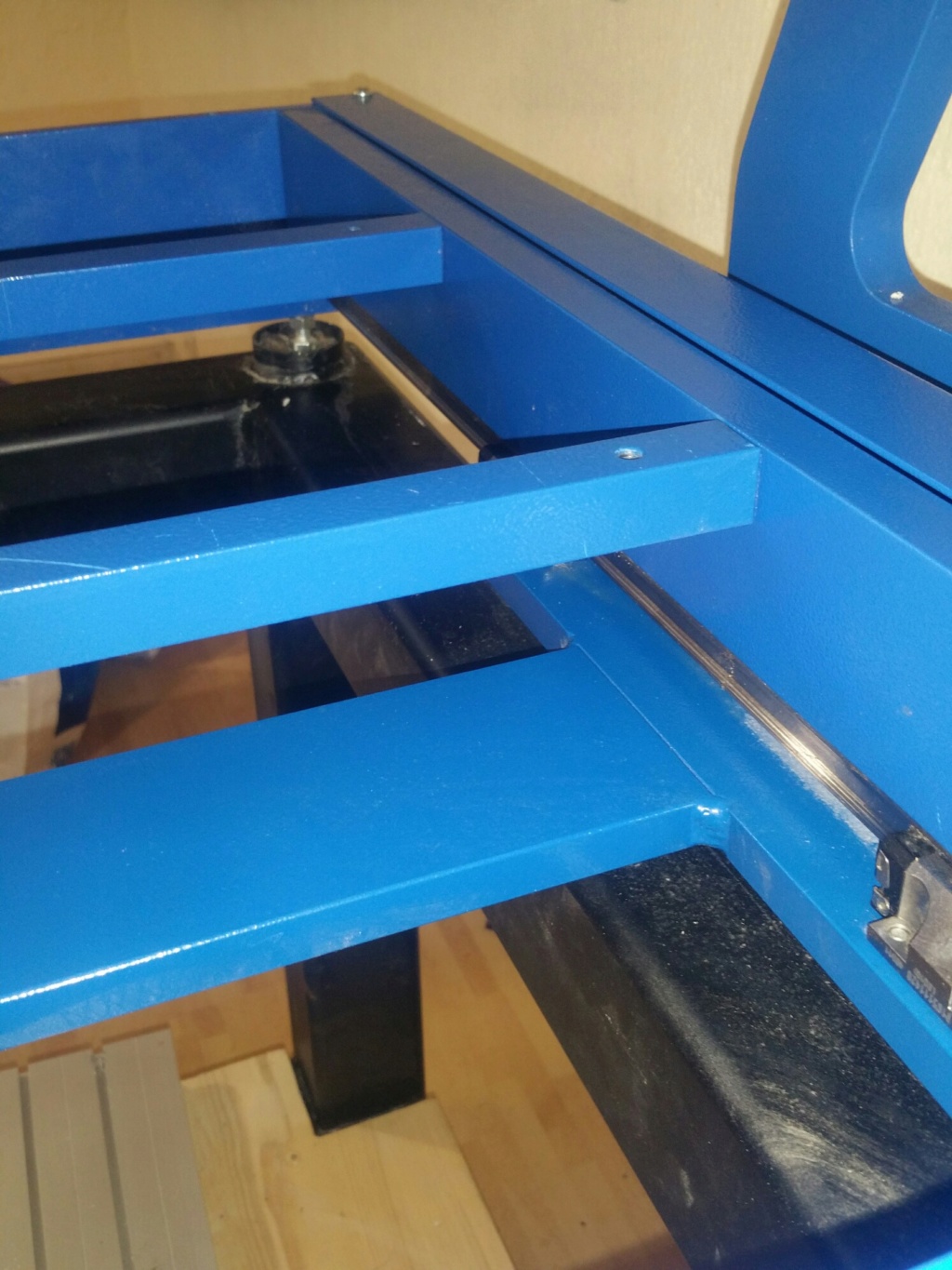

Pour répondre à la question de Nagut sur l'utilité de la table rainurée.... A bien réfléchir avant d'investir. Bruno a réalisé une variante pas mal faite maison. Photo pas possible pour le moment car pas encore remontée.
Là je l'ai nettoyée et briquée pour le moment
![Et un nouveau débutant en CNC de plus 20190110](https://i.servimg.com/u/f80/20/00/76/26/20190110.jpg)
![Et un nouveau débutant en CNC de plus 20190111](https://i.servimg.com/u/f80/20/00/76/26/20190111.jpg)
![Et un nouveau débutant en CNC de plus 20190112](https://i.servimg.com/u/f80/20/00/76/26/20190112.jpg)
Après le travail, j'irai chercher le colis que Bruno m'a expédié (je suis parti de chez lui trop précipitamment pour faire la route du retour)... Ensuite, je terminerai les branchements.... Grosse prière à Saint Avertin, Saint Cyriaque et Saint Gilles et ensuite tentative de démarrage tout seul avant de me ruer sur le téléphone pour appeler Bruno au secours...
Respectivement Saint Avertin est invoqué pour les migraines et les vertiges, Saint Cyriaque l'est pour les maux de tête et les possessions démoniaques et Saint Gilles pour résoudre les cas désespérés.
Voilà en attendant d'autres nouvelles du front les amis.
A bientôt,
Alain

Voilà, la mise en route est faite avec l'aide à distance de Bruno. Tout va bien l'heure est maintenant au peaufinage de l'installation.
Effectivement, beaucoup de câbles et de tuyaux à ranger proprement.
Une petite image pour ceux qui souhaitaient en savoir plus sur la table alu, vous voyez ci-dessous une table assez ingénieuse fabriquée par Bruno. Elle sert de martyr mais intègre également des rails de serrage.
Je m'arrête pour aujourd'hui, je reprendrai demain après le travail et quand tout sera terminé je me risquerai à un petit travail "réel"... Mon premier tout seul.
Bonne soirée à tous,
Bien amicalement,
Alain
