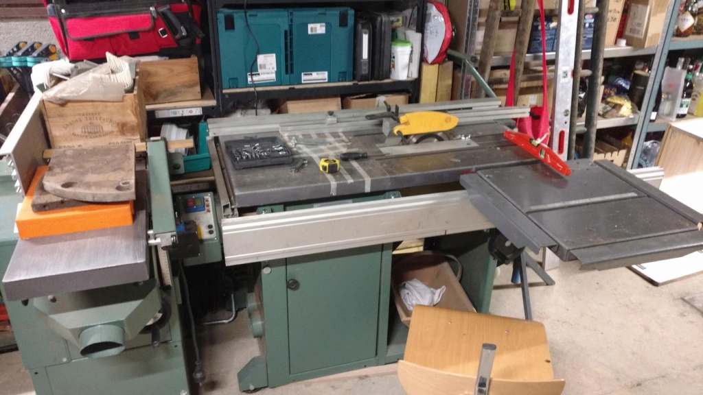

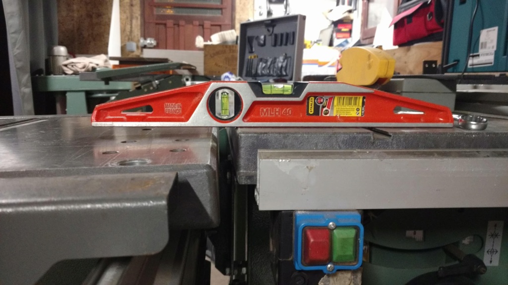

Je viens d'acquérir une Kity 609 ou la partie table de sciage était démonté.
J'ai remonté le rail en façade et lorsque je met la table de sciage, je ne suis pas de niveau par rapport a la table principale et elle penche![Sad](https://2img.net/i/fa/i/smiles/icon_sad.gif)
Ne trouvant pas la documentation, les possesseurs de kity 609 pourrait-il m'aider?

Bonjour Damien,
tout se règle par les écrous et contre écrous de fixation du rail sur le bâti ,
tu peux régler , la hauteur , l'inclinaison , l'écartement entre chariot et table,
le parallélisme du chariot avec la lame avec les 6 points de fixation du rail .

Re: Table de sciage Kity 609
Bonsoir Damien,
je prends ta photo pour exemple ,
![Table de sciage Kity 609 19031806480718313816164456](https://nsm09.casimages.com/img/2019/03/18//19031806480718313816164456.jpg)
tu as trois équerres qui maintiennent le rail en place , chacune des équerres est fixée au bâti de la scie par
un écrou et derrière l'équerre un contre écrou , un troisième écrou maintient juste la vis M8 sur le bâti.
Les trous dans les équerres sont oblongs verticalement , ce qui te permet de faire le réglage en hauteur ,
normalement , une vis de M6 vient en butée de l'équerre dans le bas pour maintenir le réglage .
Sur le plan horizontal , il suffit de desserrer le contre écrou du haut , serrer l'écrou et tu remonteras le
bout de la table , ou inversement , avec la vis du bas , même chose pour le parallélisme avec la lame .
Merci Scorpio pour ton retour, j'ai pu régler correctement ma table de sciage
![Table de sciage Kity 609 Img_2012](https://i.servimg.com/u/f13/20/04/59/18/img_2012.jpg)
Il faut juste que je la remonte d'1mm pour que ce soit parfait![Smile](https://2img.net/i/fa/i/smiles/icon_smile.gif)
Au niveau des roulements sachant qu'ils n'ont jamais été entretenu, qu'est ce que vous passeriez dessus pour les nettoyer? WD40?
J'ai une dernière question sur l'utilisation de la règle qui va avec la table de sciage.
D'un coté elle se fixe avec le support de la table, par contre de l'autre elle est libre, comment faite vous pour la bloquer pour pas qu'elle bouge?
Afin de faire des coupes droites ?ou à 45 degrés ou autre angle?

je m'excuse de répondre si tardivement, mais j'ai profiter des beaux jours pour avancer sur un projet en extérieur, une façade de cabanon en bois brulés.
Hier soir je me suis remis sur la table de sciage, et celle ci ne coulisse pas correctement. J'ai l'impression que la table frotte sur le rail, est ce normal?
J'ai essayer de régler les vis du dessous de la table pour que les roulettes touche le rail, mais dans ce cas la, ça bloque la table![]()
Pourriez vous encore m'aider svp?
Salut , la première photo , on n y voit pas très bien tu aurais prendre une vue d ensemble.
Oui c est normal que ça coince, il suffît de regarder l' état du roulement... ça vaut rien sur le site 123 roulements... Tes roulements doivent toucher tes rails, c est ce qui fais coulisser ton chariot, mais si tes roulements sont grippés , tu sais pourquoi ça bloque maintenant, bon courage
