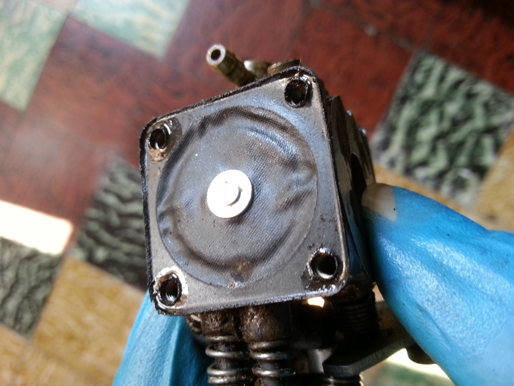

Voici quelques photos...
Voici une photo générale du moteur, le cul en l'air
Quelques photos du carburateur. J'ai commandé un kit de membranes en espérant qu'elles fonctionnent (données pour modèle Teikei TK-3)

Bonjour melektha et toutes et tous ;
Bon déjà, y'a un gros coup de nettoyage à faire si tu veux pas faire avaler une merde à ton moteur en le remontant. Essence, pinceau et coup de soufflette ça fait une bonne part du boulot (surtout si tu disposes pas d'un bac à ultra-sons ...).
Jamais eu à faire à un carbu Teikei ... Pour trouver les kits de reconstruction ça doit se jouer comme pour les copains (enfin j'espère ...). Moi je prends souvent chez SOS Membrane mais je viens d'aller voir, Teikei est pas référencé chez eux. J'espère que le kit que tu as commandé va coller.
T'as pas un numéro de modèle gravé sur le carbu ? dans ce genre là ?
T'as pu vérifier la compression avant de démonter le cylindre ? C'est quelle cylindrée ton moteur ? Normalement, tu dois pouvoir prendre ton moteur par la poignée du lanceur sans que la ficelle ne se déroule (la mise en pression du cylindre faisant office de frein).
T'as de l'allumage ? Si non, la bobine risque d'être une pièce chiante à trouver. C'est un système transistorisé ou à rupteur ?

Pour répondre aux questions/remarques précédentes :
- oui, un gros nettoyage est prévu. Le nettoyant frein sera mon pote sur ce coup-là. Peut être passer le carbu aux ultrasons via une connaissance.
- j'ai justement commandé chez sos-membranes : VOIR ICI
J'ai trouvé "je ne sais plus comment" mais vu que c'est le seul kit trouvé avec les bonnes formes de membranes, je regarde demain si les tailles correspondent. Pour info, il semblerait que "Teikei" soit souvent abrégé "TK".
- aucunes références sur le carbu, seulement "TEIKEI JAPAN"
- j'ai tiré un peu sur le lanceur après avoir mis un peu d'huile via le trou de la bougie et oui, il y a de la compression.
- la cylindrée? Aucune idée...
- je n'ai pas testé l'allumage. Je voulais d'abord voir l'état du moteur, peut-être une erreur de ma part.
- Je ne sais pas de quel type d'allumage il s'agit (c'est la première fois que je bidouille un moteur 2T)
