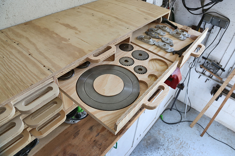

Voici un meuble de rangement pour mes lames de scies et outils de toupie que je viens juste de terminer.
Il à entièrement été fabriqué à la CNC, j'ai utilisé ce que j'avais sous la main, à savoir du CP de pin et de peuplier de 15mm pour les tiroirs et les cloisons, et du pin de 10mm pour le reste.

Deux tiroirs en CP de peuplier. Ils sont prévus pour des lames de Ø315mm.

Histoire de pouvoir saisir les lames plus facilement!

Les lames de la Festool TS55 (Ø160).

Les cloisons, également faites à la CNC, sont vissées sur deux plaques de CP de 10mm, rien de plus simple!
![Rangement lames de scies, mais pas que.... 21_sep20](https://i.servimg.com/u/f67/13/45/66/79/21_sep20.jpg)
L'ensemble avec tous ses outils pèse un poids certain! Je n'ai pas lésiné sur les fixations, elles sont aux nombre de quatre en cornière de 40 X 4.

La fraise à hélice négative, c'est similaire (dans le principe) à l'inciseur des SAF ?

Oui, c'est du Tebopin.James17 a écrit:Je trouve que le CTP de la fin donne un rendu meilleur que celui des grandes lames. C’est du tebopin ?
Oui, c'est tout à fait ça!Neo_Dogo a écrit:La fraise à hélice négative, c'est similaire (dans le principe) à l'inciseur des SAF ?

Petite question au passage : tu n'as pas de problème de solidité au niveau des "plots" qui supportent tes fers / outils (quand ils sont haut et pas de gros diamètre) : le CP est pas forcément ce qu'il y a de plus costaud pour ce système, une cheville rapportée sera sans doute plus costaud dans le temps non ?

Ils sont déjà quasiment tous cassés!BZHades a écrit:Petite question au passage : tu n'as pas de problème de solidité au niveau des "plots" qui supportent tes fers / outils (quand ils sont haut et pas de gros diamètre) : le CP est pas forcément ce qu'il y a de plus costaud pour ce système, une cheville rapportée sera sans doute plus costaud dans le temps non ?

Oui, c'est trop fragile ; sur les claviers en bois massif, j'avais ce genre de formes très fines (mais rectangulaires) et le seul moyen que j'ai trouvé pour qu'elles ne cassent pas lors de l'usinage, c'était de faire des passes plus fines et de réduire la V d'avance ; en gros, réduire l'effort de coupe. Dans le CP, c'est sûrement encore plus fragile que dans de l'érable ou du noyer.
Pour le coulissement des tiroirs, c'est juste une rainure dans la plaque verticale ? (j'avais utilisé cette méthode sur le meuble de l'ID-CNc, et pour peut qu'on ne soit pas radin avec le suif, ça le fait bien)

J'ai donc dû reprendre tout les fraisages, et c'est à cette occasion qu'ils ont cassés...
Les engrenages sur la dernière photo, c'est pour le tour ?

Pour l'entraineur !
- Messages : 14706
Points : 21668
Re: Rangement lames de scies, mais pas que....
Ce sont les engrenages pour changer la vitesse d'amenage de l'entraîneur.
D'ailleurs, si qqun sait où les trouver, j'ai que les pignons en 20 et 30, pas les deux autres (perdus par le précédent proprio)
Pascal
Envoyé depuis l'appli Topic'it
Pascal
Neo_Dogo- complétement accro
- Messages : 2164
Points : 2259
Localisation : Narbonne
Oui, à l'occasion!dh42 a écrit:Je suppose que tu vas y faire une belle peinture ?
Je prends note pour le suif! mais pour l'heure ça coulisse bien.dh42 a écrit:Pour le coulissement des tiroirs, c'est juste une rainure dans la plaque verticale ?
Blaise et Pascal ont répondu!dh42 a écrit:Les engrenages sur la dernière photo, c'est pour le tour ?
![Rangement lames de scies, mais pas que.... 06_sep33](https://i.servimg.com/u/f67/13/45/66/79/06_sep33.jpg)
Les deux emplacements libres sont pour ceux là:
![Rangement lames de scies, mais pas que.... 17_sep24](https://i.servimg.com/u/f67/13/45/66/79/17_sep24.jpg)
Ici: [Vous devez être inscrit et connecté pour voir ce lien]Neo_Dogo a écrit:D'ailleurs, si qqun sait où les trouver, j'ai que les pignons en 20 et 30, pas les deux autres (perdus par le précédent proprio)
Il te faut un 24 et 26 dents en module 2.
![Rangement lames de scies, mais pas que.... Sans_261](https://i.servimg.com/u/f67/13/45/66/79/sans_261.jpg)
IL faudra par contre les usiner pour leurs donner un alésage de 15mm avec clavetage et une épaisseur de 8mm.
Sinon, vois avec Christophe Jully de Holzprofi France, peut être pourra t'il te les fournir en pièces détachées...
