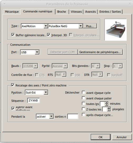

La CNC tourne sous Galaad avec son contrôleur Pulsebox en port // mais avec boîtier d'interpolation USB.
Premiers essais avec un PC de bureau spécialement remonté pour la CNC avec un Windows 7 Pro 32 bits.
Malgré les fichiers de paramètres déjà renseignés (ceux du précédent propriétaire), pas moyen d'établir la liaison USB.
Essai avec mon portable Windows 10 : liaison reconnue, tests e/s, ça bouge, elle est vivante !
On verra demain pour le PC fixe.
Je compte l'utiliser aussi avec Cambam-Mach3 en port //.

Re: Présentation CNC Makko M1070 Su
David, merci pour le lien de l'UC100, j'ai envoyé un mp à SD31 mais sa dernière visite sur le forum remonte à décembre. A voir.
Aujourd'hui, premiers essais. Avec un stylo, j'ai obtenu un bel effet miroir du texte.
Pas facile de comprendre l'orientation avec des switches de référencement à l'arrière au fond à gauche (vue face au portique) et un XY calé au fond à droite.
Heureusement, j'avais les fichiers Galaad déjà paramétrés. J'ai bien testé un XY face opérateur (devant soi, àgauche, comme la CNC du Fablab) mais la machine cherchait son recalage àl'opposé des switches.
Pour piger le truc, il faut s'imaginer que le "en bas à gauche du dessin" se situe sous le portique à gauche quand il est le plus reculé sur l'arrière.
Vu que l'arrière est ouvert, pourquoi pas ?
On verra comment résoudre ça si/quand je passe sur Cambam-Mach3 car Galaad est d'une approche sympathique avec son volumineux mode d'emploi du dessin à l'usinage (400 pages)

En vue du passage sur Mach3, voici les paramètres visibles de Galaad. Est-ce suffisant pour les transposer sur Mach3 ?
Ou faudra-t-il aussi ouvrir le contrôleur pour voir de quoi il est composé et comment il est câblé?
Paramètres/Mécanique
Commande numérique
Broche
Vitesses
Avancés
Entrées sorties
E/S
Pilotage manuel
Commande numérique
Broche
Vitesses
Avancés
Entrées sorties
E/S
Pilotage manuel
Le post processeur ISO, donc supporté par Cambam?
Environnement de travail
Raccourcis
Jean

Il en manque (les n° de pin moteurs et E/S, la valeur des accélérations) ; mais on trouvera bien
Il y a aussi des trucs bizarres (ce n'est pas la 1ière fois que je vois ça sur Galaad) ; par exemple le pas des vis à 14.6666 ..... Sur une makko, les vis sont au pas de 10 pour XY et 5 pour Z (vis Isel) ... je ne vois pas ce que ce 14.6666 fait ici
ce serait bien de savoir ce qu'il y a comme BoB et drivers, ça simplifiera un peu les réglages.
tu peux faire des tests en port // direct si tu veux car ce seront les mêmes réglages de n° de pin avec l'UC100.
