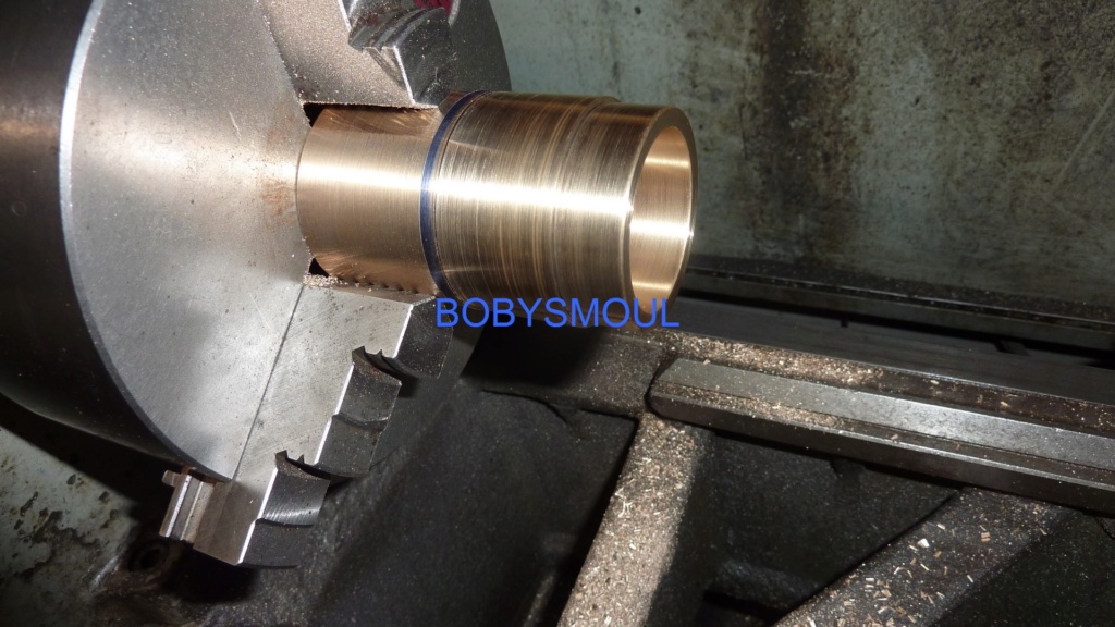

Avancé de la journée
Usinage d’un axe pour monter la poulie
![Petite perceuse CHINOISE la s’est pas gagner P1120419](https://i.servimg.com/u/f89/20/02/49/01/p1120419.jpg)
La poulie sur l’axe maintenue par sa vis
![Petite perceuse CHINOISE la s’est pas gagner P1120420](https://i.servimg.com/u/f89/20/02/49/01/p1120420.jpg)
Usinage périphérie comme s’est de la fonte protection du banc
![Petite perceuse CHINOISE la s’est pas gagner P1120421](https://i.servimg.com/u/f89/20/02/49/01/p1120421.jpg)
Reprise des gorges
![Petite perceuse CHINOISE la s’est pas gagner P1120422](https://i.servimg.com/u/f89/20/02/49/01/p1120422.jpg)
Alésage intérieur
![Petite perceuse CHINOISE la s’est pas gagner P1120423](https://i.servimg.com/u/f89/20/02/49/01/p1120423.jpg)
![Petite perceuse CHINOISE la s’est pas gagner P1120425](https://i.servimg.com/u/f89/20/02/49/01/p1120425.jpg)
La photo amplifie les défaut les stries ne sont pas si prononcées que sa.
Bien sur tout cela deux fois. Les poulies n’ont pas le même diamètre intérieur.

Usinage du passage du fourreau (heu la sa doit etre pile poil diamètre broche et logement)
![Petite perceuse CHINOISE la s’est pas gagner P1120523](https://i.servimg.com/u/f89/20/02/49/01/p1120523.jpg)
![Petite perceuse CHINOISE la s’est pas gagner P1120524](https://i.servimg.com/u/f89/20/02/49/01/p1120524.jpg)
Tronçonnage.
![Petite perceuse CHINOISE la s’est pas gagner P1120525](https://i.servimg.com/u/f89/20/02/49/01/p1120525.jpg)
Découpe du passage du pignon de la descente et du passage de la vis d'alignement du fourreau pignon.
![Petite perceuse CHINOISE la s’est pas gagner P1120526](https://i.servimg.com/u/f89/20/02/49/01/p1120526.jpg)
Montage a force dans le logement.
![Petite perceuse CHINOISE la s’est pas gagner P1120527](https://i.servimg.com/u/f89/20/02/49/01/p1120527.jpg)
![Petite perceuse CHINOISE la s’est pas gagner P1120528](https://i.servimg.com/u/f89/20/02/49/01/p1120528.jpg)
Le fourreau en place.
![Petite perceuse CHINOISE la s’est pas gagner P1120529](https://i.servimg.com/u/f89/20/02/49/01/p1120529.jpg)
![Petite perceuse CHINOISE la s’est pas gagner P1120530](https://i.servimg.com/u/f89/20/02/49/01/p1120530.jpg)
![Petite perceuse CHINOISE la s’est pas gagner P1120626](https://i.servimg.com/u/f89/20/02/49/01/p1120626.jpg)
Coulissement très très légèrement dur.
Me reste a changer les roulements du bas de broche qui sont en attente de livraison.
A++
Bob
