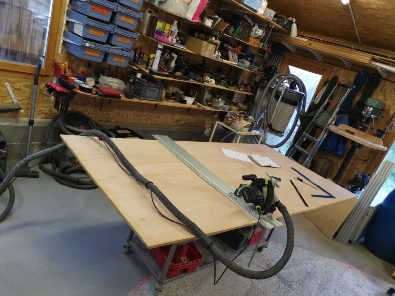

Donc, on va à la réserve (petite ...) de bois et on sort ce qu'on y trouve : un panneau de 15 et un de 10mm. Du coup, la-dite réserve ne réserve plus aucun panneau ...
Feuille de débit faite, on attaque le calpinage puis on fait les coupes sans (trop) se tromper ...
Note : pensez à trouver au autre moyen pour stocker les panneaux, histoire de ne plus avoir ça :
J'ai ensuite fait les feuillures pour le fond (def sous table) et les rainures pour la tablette (def au gabari)
Puis premier montage à blanc pour voir si ....
OK, ça colle.
OK, ça colle.

La porte est pas parallélépipédique, le flanc externe est pas // au flanc côté charnières mais légèrement rentrant de sorte que la diagonale soit égale au bord côté charnière. J'ai prévu 1.5 de jeu en intercalant un réglet pendant les prises de côtes :
Ensuite j'ai mesuré la côte et reporté ça comme diagonale ce qui m'a donné un angle.
J'ai assemblé le dessus et le dessous de la porte et coupé les deux en même temps :
Pi encastrer les portes dans l'ossature du meuble plutôt que de les mettre en applique, je trouve ça fun. Fermé, on voit rien.
Le premier meuble que j'avais concocté c'est celui avec les portes latérales et les tiroirs au centre. Là c'est encore plus sympa vu qu'avec le système en "portefeuille" on a plusieurs "épaisseurs" de porte !
Les outils seront accrochés de chaque côtés des portes donc pour une surface occupée au mur, j'ai 4 surfaces identiques pour accrocher plus une surface au fond du caisson pour poser des produits (WD40, dégrippant, dégraissant, ...). Ça rentabilise non ?
