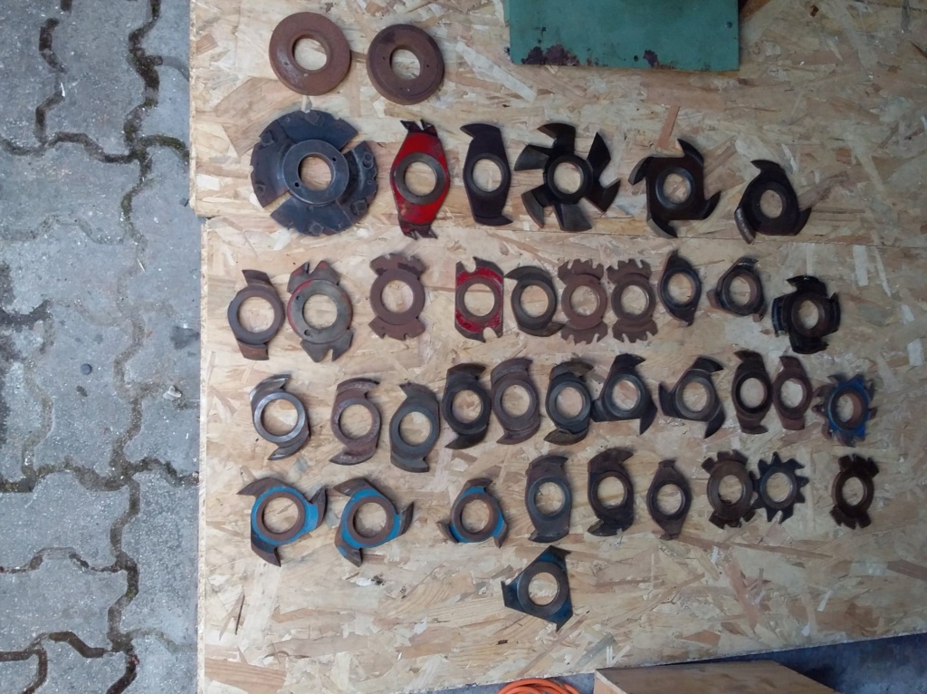

Avec cette machine il a une bonne trentaine de fraises et un porte outil parfaitement affûtés, pour arbre de 50 mm, que j'envisageait d'utiliser avec cette toupie après l'acquisition d'un manchon réducteur 50/30. Ces outils ont un diamètre qui varie de 80 mm à 180 mm avec une grande majorité en 120-130 mm.
Je ne pourrai pas utiliser les outils et le porte-outil d'un diamètre supérieur à 150 mm puisque le puit de cette machine est de 150 mm.

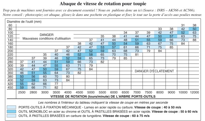

S'agissant des autres fraises c'est à dire de la majorité d'entre elles je me rends compte en regardant l'abaque INRS de correspondance diamètre/vitesse de coupe/fréquence de rotation qu'avec cette machine, je ne peux utiliser aucune de ces fraises puisque leur diamètre devrait, compte tenu de la viitesse de rotation de la toupie, être de 160 à 180 mm. Il me semble d'ailleurs que je ne peux utiliser aucune fraise monobloc avec cette machine le puit étant trop petit. La seule solution serait d'acquérir des portes outil de 140 mm ou de faire tourner la machine à 7500/8000 tr/msn avec variateur de fréquence. Est-ce bien cela ?

Du moment qu'une fraise passe entre ton guide et a travers la table, je ne vois pas ou se trouve le problème...
Je m'en ferais plus sur l'état des fraises elles même avant de les monter!
Ce genre de petites fraises monobloc accepte assez facilement les (petites) variations de vitesses, j'ai aussi possédé ce genre de fraises avec mon combiné Sicar, et honnêtement,
jamais eu le moindre problème.

Merci pour vos réponses ça me rassure. Michel...80 on doit être voisins je suis du 80 aussi. Éventuellement j'augmenterai un peu la vitesse du moteur via le variateur de fréquence j'ai lu qu'on pouvait aller jusqu'à environ 20 % en plus soit 60 Htz ce qui me donnerait 7 200 tr/mn et qui devrait être idéal pour les fraises de 130

il vaut mieux être en dessous de la vitesse de rotation pour ces fraises.
la qualité de l'usinage sera un peu moins bonne.
mais tourner trop vite peut engendrer des problèmes d'équilibrage et aussi des risques de casse.
