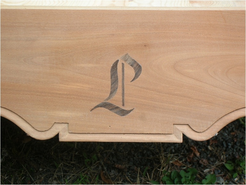

La traverse qui va recevoir ce monogramme fait partie d'un confiturier. Qui est le dernier d'une série de 4, destinés à chacun de mes enfants. Le bâti, la porte, la façade du tiroir ainsi que le plateau sont en merisier de récupération (anciens lits à rouleaux).
Seule différence entre eux, les panneaux de coté, l'aménagement intérieur et un monogramme, l'initiale de leur prénom.
C'est l'insertion de ce monogramme qui est l'objet de ce post.
Le dessin du monogramme a été redessiné sur la base de trois calligraphies différentes, mais néanmoins de la même famille. Il a été simplifié avec une touche de modernité, pour diminuer d’une part le nombre de pièces de bois et d’autre part la complexité des pièces à découper, n'ayant pas de scie à chantourner à cette époque.
Pour le premier monogramme j'avais creusé la traverse, puis ajusté les pièces aux creux. J'avais passé un temps fou et raté plusieurs pièces.

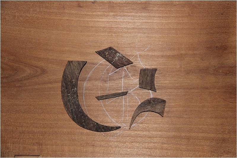

Donc pour le 2eme, le 3eme et celui-ci, j'ai découpé d'abord les pièces à incruster. Cela c'est avéré beaucoup plus facile pour moi de procéder ainsi.
Ces pièces sont en noyer venant de placage récupéré sur un pied de commode Louis-Philipparde, très endommagée. Mise en forme à l'aide de cutter ou de tout autre moyen.
Après positionnement sur la traverse, je détoure au crayon le contour de ces pièces pour voir si l'emplacement me convient. Le monogramme doit être un peu plus bas que le milieu de la traverse, car la porte viendra la recouvrir d'environ 10mm.
Chaque pièce sera maintenue par collage double face sur la traverse à son emplacement.
On enlève la pièce délicatement. Le double face colle très très fort et les pièces sont fragiles.
Puis avec un scalpel tenu le plus verticalement possible, le contour sera marqué fortement.
Là il ne faut pas se rater. Le moindre dérapage et on est bon pour faire chauffer le racloir.
On accentue le creusement progressivement sur environ 1 à 1,3mm de profondeur. Mon placage fait un peu moins de 2mm.
On peut voir sur cette photo que le creux est légèrement plus grand en haut sur la courbe basse.
C'est après le collage que je m'en suis aperçu.
La suite en images. Je m'excuse pour la qualité des photos qui est très médiocre.
Encollage.
Serrage.
Sur les pièces, pour compenser les différentes épaisseurs dues aux creusages et aux épaisseurs des pièces à incruster, j'ai mis du papier journal, puis des essuie-mains armés (matériel chirurgical), martyr, cales, puis serre-joints. J'ai mis également une grande cale derrière la traverse pour pouvoir souquer comme un malade sur mes serre-joints.
Il faut que chaque pièce rentre en force dans son logement.
Attente de 48 heures, avant desserrage.
L'empreinte inversée est bien marquée dans les essuie-mains.
Papier journal enlevé.
Le racloir est passé par là.
Puis le ponçage. J'ai terminé au 200.
Voilà l'incrustation achevée.

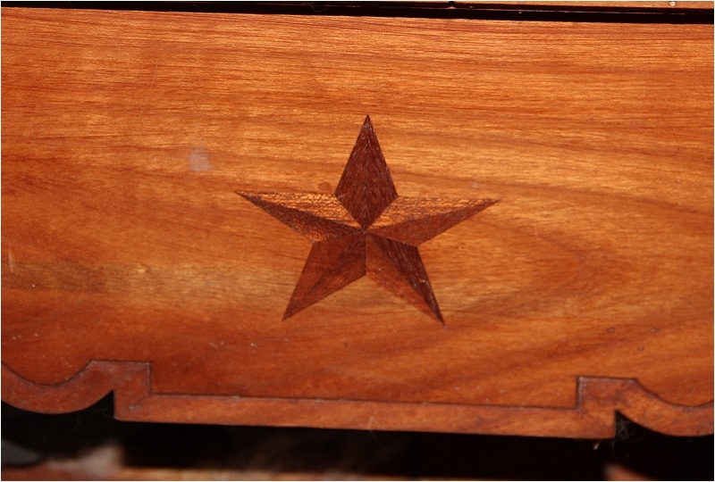

Les autres monogrammes.
Première version du 3eme monogramme.
Version définitive, corrigée alors que le corps du meuble était fini. Il manquait quelque chose dans l'équilibre du monogramme.
Voilà, j'espère que ce long post vous aura interressé.
