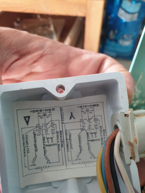

J'ai enfin pris le temps de me pencher sur la SAR.
Bonne surprise en ouvrant le boitier de commande je suis tombé sur cette fiche:
![Une nouvelle arrivée: kity 613 20200711](https://i.servimg.com/u/f25/18/60/37/74/20200711.jpg)
Donc en suivant la notice il y a eu du mieux mais pas encore top.
Le contacteur fonctionne pour du 380V en basculant la tension il ne colle plus:
![Une nouvelle arrivée: kity 613 20200713](https://i.servimg.com/u/f25/18/60/37/74/20200713.jpg)
Je l'ai shunté pour le moment et je suis allé voir si j'en trouve un qui fonctionne en 220V.
Vu le prix annoncé (~300€) il va falloir trouver une autre solution.
Bat
Bat

Avec le variateur tu n’as plus besoins du contacteur puisque la commande se fait sur le variateur.
Il y a juste les deux sécurités a rebrancher.
