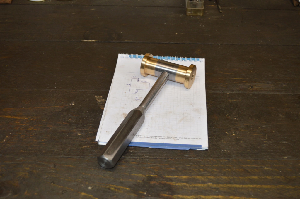

J'ai réaliser se petit marteau sur deux jours
Hier j'ai fait les ébauche
Il est en bronze et acier aucune id de l'acier que c'est c'est de la récup
J'ai usiné le manche entre pointe
Le perçage central de la tête au mandrin 4 mord
La finition est pas top je dois encore voire les vitesse d'avance pour les finition
C'est +- fait au feeling, j'ai tout de même essayer de respecter les cotes au plus juste

Belle réalisation, de temps en temps un tournevis était caché dans le manche.

oui un tournevis ou une pointe a tracer

Pour info les manches en métal sont des destructeurs d’articulations.
En général c’est interdit.

chez moi c'est autorisé
c'est un marteau de réglage pour la fraiseuse c'est pas pour tapé fort
ou pour ajusté une pièce dans le mandrin 4 mord
