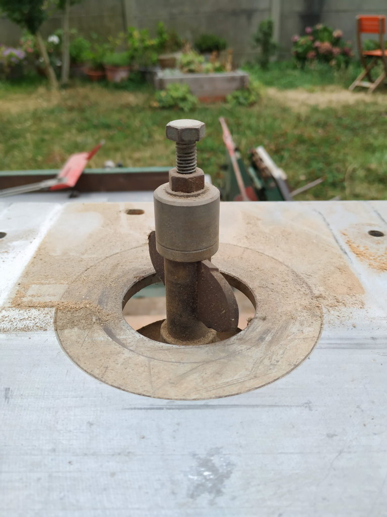

Toupie (626)
Encore une fois, la table est en bon état par contre il y a pas mal de rouille sur les glissières et les parties métalliques. C'est un arbre de 20mm. J'ai un porte outil en alésage de 30mm et pas mal d'outils pour le K5. Connaissez-vous ce genre de bagues pour adapter mon porte outils de 30mm sur l'arbre de 20mm https://www.luxoutils.com/index.php/outillage/outillage-toupie-20-mm/jeu-de-bagues-de-reduction-30-20mm.html ? Des contre-indications ou pas ?
Le carter de protection, les presseurs et la table de tenonage sont bien fournies même si non visibles sur ces photos.
Est-ce que les fers vous paraissent récupérables ou ils sont trop abimés ? Je crois que ça ne s’utilise plus trop ce type de fers, on préfère les outils sur porte-outils mais si je récupère celui de mon K5, je peux proposer ces fers quand je m'en débarrasserai...
