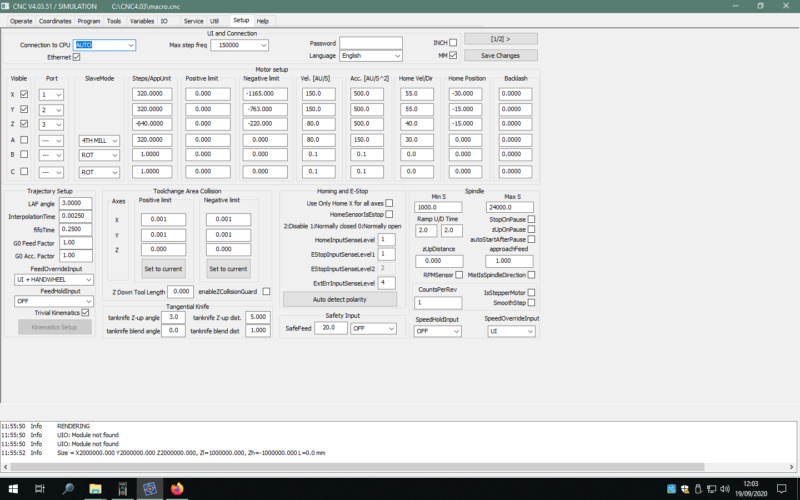

Bonsoir François,,
Je joins la config de ma machine pour que tu puisses comparer.
Ce fichier m'a été remis par Sorotec ce qui m'a grandement simplifié la mise en route.
Ne pas tenir compte des message "UIO: Module not found" dans le log, la machine était éteinte lors de la capture d'écrans.
Je ne suis pas (encore) un pro des CNC. Mon savoir est bien loin de celui de David et autres contributeurs de ce forum.
Mais si je peux aider....
Philippe

AIDE BZT PF 750p
Bonjour Philippe,
Un grand Merci pour ton aide je vais essayer de mettre comme toi et je te tiens au courant
François
François
