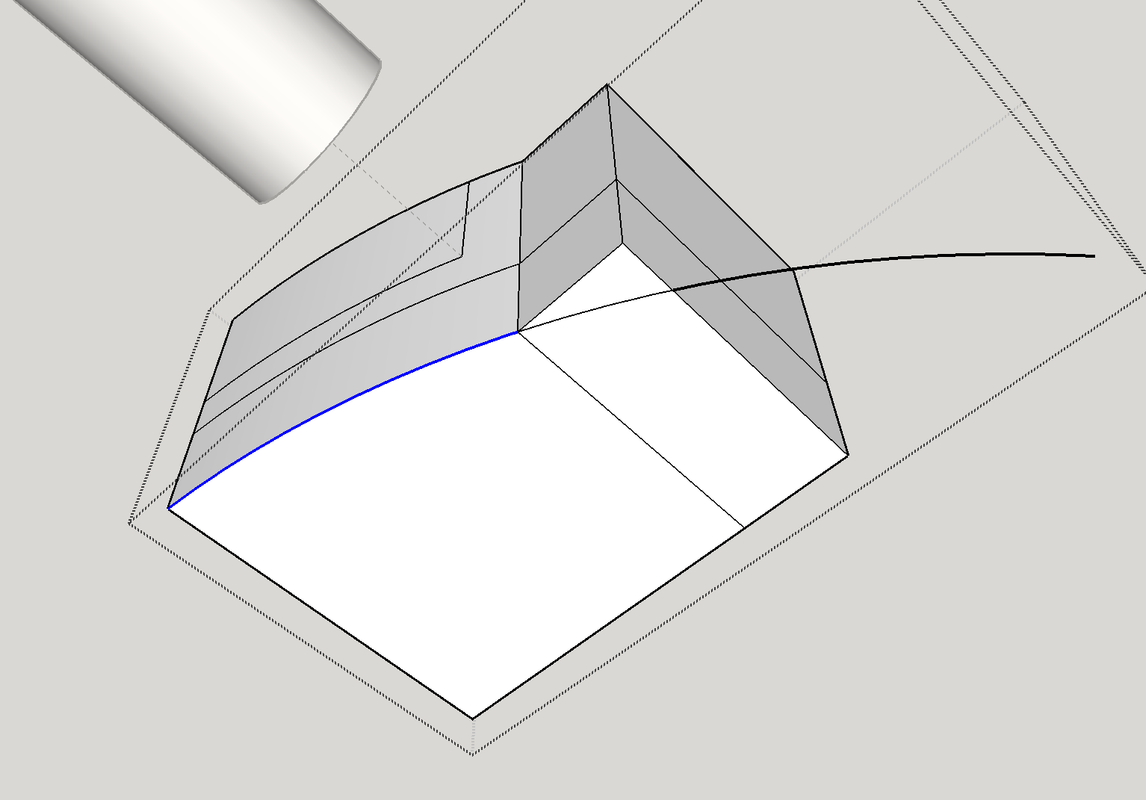

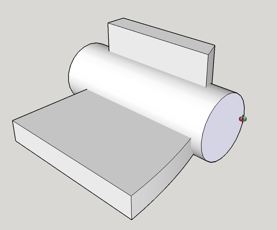

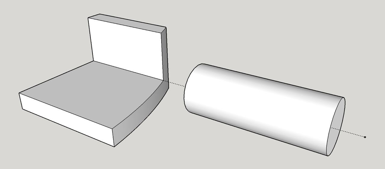

Je souhaiterais procéder à l'intersection de ces pièces. Si la plaque avait des bords droits pas de problème, mais l'un des bords est courbe et là je ne sais pas faire. Merci d'avance pour vos lumières.

Pour ça il faut sélectionner les surfaces puis clic-droit et choisir le mode d'intersection qui te convient.
Des tracés apparaissent aux intersections. Ensuite sélectionne les surfaces ou objets que tu souhaites voir disparaître.

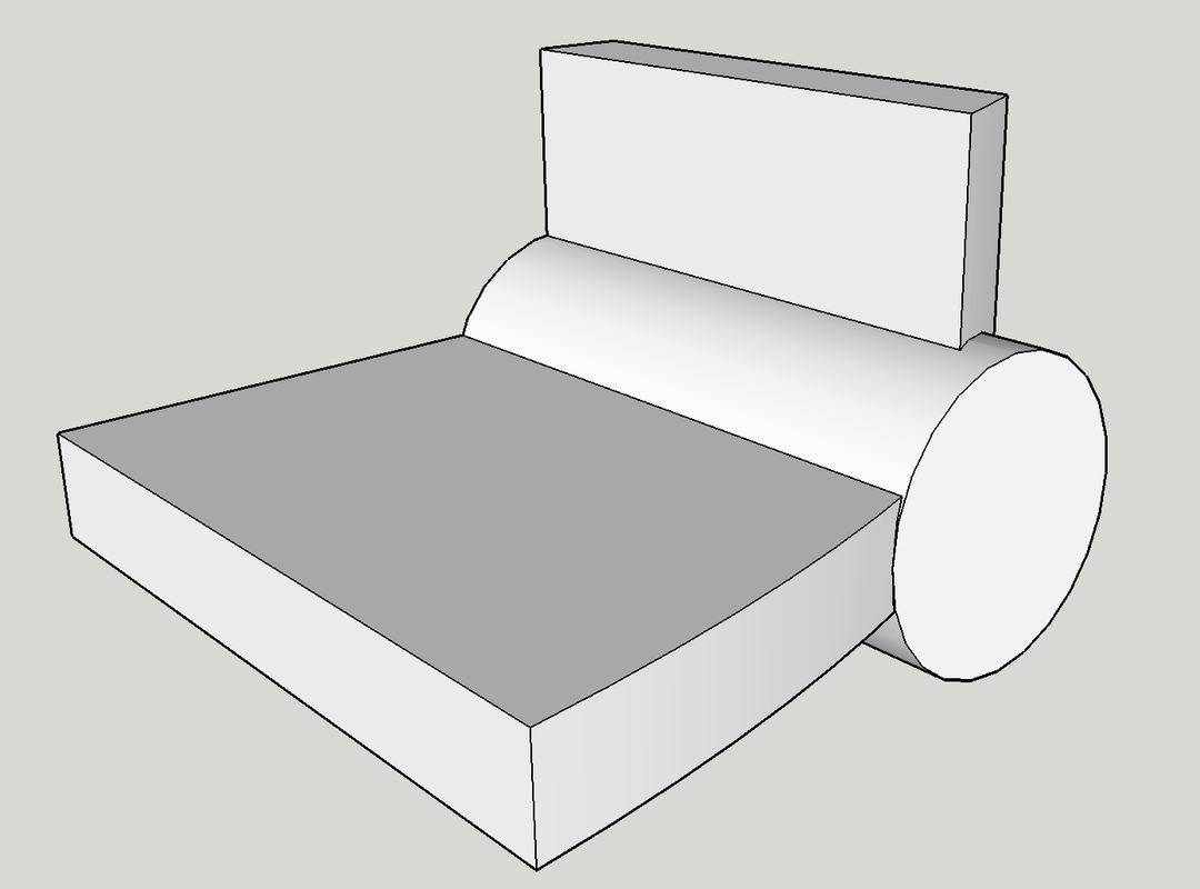

Merci mono pour ta réponse et ta suggestion. Mais si tu considères avec plus d'attention ma demande, tu verras qu'elle est un peu plus complexe qu'une simple intersection de surface.
Deux autres illustrations pour t'aider à mieux visualiser le problème.
Du côté où les deux chants sont coplanaires, aucun souci.
Mais du côté où l'un des chants est courbe, là c'est ne autre paire de manche. Car en fait il ne s'agit pas d'un intersection de suface mais de volume !

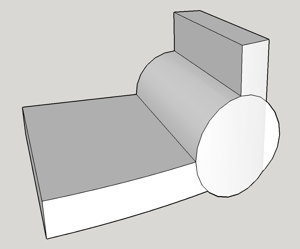

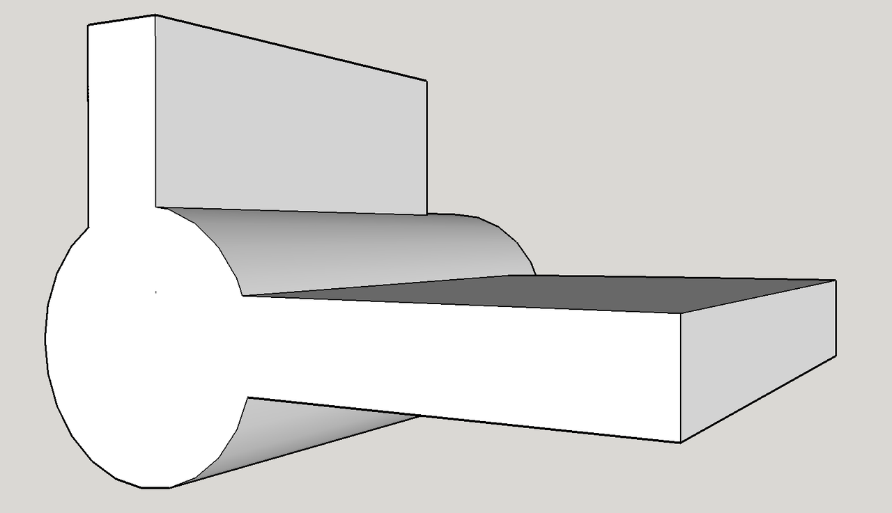

Alors au temps pour moi, c'est bien le fait que je ne m'y prenais pas correctement. J'essayais de créer les volume d'intersection après dégroupage des pièces alors qu'il faut le faire avant. Illustration.
Je crée des volumes supplémentaires de tous les côtés où le cylindre va déborder (cette pièce est un groupe). Il faut utiliser le bouton push avec la touche Ctrl. Et je viens ensuite mettre à sa place le cylindre qui déborde des deux côtés.
Puis je dégroupe les formes, clique sur "Intersection des surfaces", et supprime progressivement les arêtes inutiles de ces volumes supplémentaires.
J'affine en supprimant les deux sections de cylindres inutiles, ce qui m'amène à ceci.
Ce qui semble bon, et pourtant ... Il y a comme un souci. Va falloir que je cogite sur cet effet de bord !!!

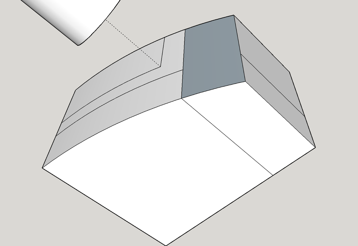

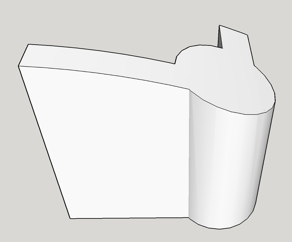

Bon OK c'était pas sorcier. Le problème vient du fait que les volumes supplémentaires créés à l'arrière sont cubiques, alors que l'une des faces devrait être cintrée. Donc je les crée quand même puis je prolonge l'arc de cercle du chant cintré (petite astuce : après avoir choisi l'outil Arc de cercle, passer le au-dessus de l'arc de cercle à prolonger, ce qui va révéler son centre, que l'on devra sélectionner en 1er pour prolonger cet arc).
On supprime le volume complémentaire qui ne sert à rien
On reprend la procédure expliquée dans le post précédent et voilou ! Fin de la pollution du forum !
