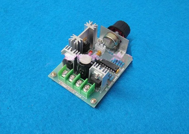

Salut et merci de ton retour, le DC controller est déja PWM d'aprés ce que j'ai pu retrouver dans mes mails, et comme tu dis le potard oscille entre 0 et 6V, c'est dommage de convertir le signal pour qu'il soit transformé...
J'ai essayé de voir le composant qui gère la carte mais c'est griffé! j'ai pensé à un 556 avec ces 14 pattes mais non les pattes 7 et 14 (Ground et +) sont shunté donc pas possible, si quelqu’un à une idée de ce que ça pourrait être? je pourrais directement mettre le signal PWM sur le chip....
C'est ça la carte:
Sinon je vais peut étre réfléchir à une autre solution....
C'est ça la carte:

Tout a fait mais le controle se fait par potard, le composant étant inconnu ça devient difficile de savoir ou mettre le signal PWM sur la carte.....
Bref j'ai commandé un petit module de ce type:
ça va faciliter la chose, pour info le spindle est une commande de 2013 qui trainait, donc ça devient difficile de trouver des infos sur le module, là je suis tranquille... je pense.
Pour Info voila le montage (similaire pour le protoneer)
Maintenant je vais voir pour la partie compte tour
PS pour l'alimentation tu en penses?
PSII j'ai oublié de préciser que le but était d'utiliser tout les trucs qui trainent chez moi, et j'ai un sacré bordel dans les tiroirs, la petite "CNC" ici c'est avant de faire une plus grosse dont j'ai déjà beaucoup de pièce, c'est pour me faire au principe...donc le but est de faire quasi 0 dépense et pour le moment hormis les LM10UU et le DC controller (50€ à la louche) j'en suis à 0

Salut j'ai reçu le speed controler pour la broche, chose étrange quand j'alimente la broche celle-ci siffle à faible vitesse et le sifflement s'atténue au fur et à mesure que la vitesse augmente (peut étre qu'il est couvert par le bruit de la broche qui tourne plus vite et donc émet plus de bruit)
Je ne sais pas trop quoi en penser, enfin si c'est pas normal mais j'aimerais connaitre la cause et si il y a moyen de limiter ce phénomène, ou si c'est vraiment pas bon pour la broche et le reste?

Merci du retour et , bon ben j'ai ma réponse, j'ai même pas vu ce qui devait étre pourtant la base de mon choix!!! (j'ai vue 300W // broche 300W c'est good ...ben non!)
"★HAUTE QUALITÉ: Ce contrôleur de vitesse de moteur équipé d'une protection par fusible et de meilleures performances, d'un radiateur de grande taille avec des trous de montage. Contrôle ultra-haute puissance. soutenir 5A actuel. "
Vue que la broche fait 10A y'a un manque qui se fait entendre ! donc bon je vais renvoyer le bouzin et prendre quelquechose de plus adéquat, qui a dit boulet dans le fond de la salle? Ha, non excusez moi c'est mon moi qui m'a parlé

je t'avouerais que j'ai dû faire tourner à peine 5 secondes le tout (un A/R de potar) , le sifflement n'étant pas normal j'ai pas insisté donc ça a je pense pas eu le temps de chauffer!
ça m'arrange je peut le renvoyer
EDIT! Je vais pas me faire chize, je reprends le contrôleur de base, pas de commande par la carte protoneer !, mais je vais faire un compte tour à base de CNY70 + arduino (ou attiny) et écran 2 ligne pour le retour avec contrôle par potard des rpm (comme de base avec la config que j'ai avec juste un +), c'est ma première machine de ce type on va pas se casser trop le crâne pour le moment!
Et en parlant de moment !? je dirais put*%1/2*%$A|_Op32I3%$* de câble management time!
