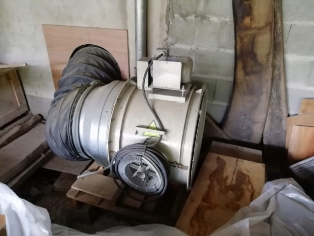

Je souhaiterais faire varier la vitesse de mon extracteur d'air de cabine de peinture pendant le séchage des pièces. Afin qu'il y ai toujours de l'ectraction d'air dans la cabine mais seulement à 30% de la vitesse habituel.
Le moteur, branché en triphasé qui contrôle ce gros ventilo est celui ci :
![Faire varier la vitesse un ventilateur de cabine de peinture ? Img_2020](https://i.servimg.com/u/f71/13/01/40/86/img_2020.jpg)
![Faire varier la vitesse un ventilateur de cabine de peinture ? Img_2021](https://i.servimg.com/u/f71/13/01/40/86/img_2021.jpg)
Si j'ai bien compris d'après mes recherches il faut que j'utilise un variateur de fréquence ? Mais lequel ?
pourriez vous m'aiguiller svp ?
JE cherche un modèle vraiment pas chère qui me permette d'avoir 2 modes de vitesses.
Merci d'avance pour votre aide

voila ce qu'il te faut
2.2 kw
entrée 380V triphasé
sortie 380V triphasé
