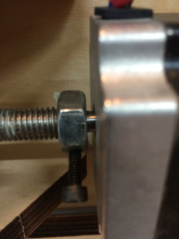

Comme David me l'avait conseiller j'ai vérifier l'alignement des vis mères en intercalant les trois joints toriques.
Le X pas de problèmes d'installation, le Z même pas besoin de faire aucune alignement. Le Y un peu plus long, mais quand même compléter, avec la perceuse j'ai fait tourner cet axe à ses deux limites. A la limite coté moteur il y a eu un toc, en regardant de près je me suis aperçu que même serrée au maximum la vis Allen glisse sur le plat de l'axe moteur.
Dans le fonctionnement normal de la machine ce déplacement sur l'axe moteur serra pire qu'une perte de pas.
Sur la photo la grande flèche indique l'écrou qui est maintenu par l'allen (que je ne peu serré plus fort).
La petite flèche indique l'endroit où est la limite contrainte par la limite des glissières.
Sur la deuxième photo c'est l'endroit où se trouve la broche a ce moment là.

Je rajoute deux photos, une pour montrer le déplacement total du glissement. En position normale l'écrou est à peu près à deux millimètres du boîtier moteur.
Et l'autre, surprise, en envoyant le Y à l'autre bout je vois que l'axe de la broche est en dehors du plateau d'environ six centimètres. Pourtant j'ai revivifier si j'ai bien visser les glissières selon les plans. Il y aurai une mauvaise position du chariot à billes dans les glissières....
Besoin de votre opinion!

Oui, c'est problématique, il faut trouver un moyen de régler ce problème.
Par contre tu est bien sûr que c'est la vis mère qui glisse sur l'arbre moteur (serrage du "coupleur"), ou si c'est l'arbre moteur qui glisse dans les roulements moteurs ? (il faut voir si l'axe sort plus ou moins de l'autre coté du moteur pour savoir si c'est lui qui glisse dans les roulements)
Ça date de 10 ans, mais il ne me semble pas qu'il y avait un tel décalage ..
Sur tes photos je ne vois pas bien, mais attention, il ne faut pas surfacer la table elle même ! (le plateau sur lequel sont montées les glissières), mais le martyre (qui est donc fixé sur la table)
Oui, c'est tout à fait utilisable, la raison peut être l'utilisation d'une fraise très courtes qui n'arrive pas jusqu'à la table, ou au contraire d'une fraise très longue qui manqueraient de débattement. Aucun problème pour le 0, quand tu fais le 0 en Z, c'est la position du bout de la fraise qui compte, donc vu que tu fais le 0 à chaque changement de fraise en fonction de sa longueur, pour Mach3, que tu change la longueur de la fraise ou la position de la broche, ça ne change rien, tu fais toujours le 0 en bout de la fraise.

1-- pourquoi le faire avec une perceuse ?? le nombre de W comparé au pas à pas
est disproportionné !
2--forcément tu es arrivé au bout des glissières ! d'où le forcement de l'écrou pour
se sortir du PaP !!
3-- Oui, il y a des chances que tu te sois trompé dans au moins une des glissières
sinon les deux !! revérifie avec les trous
Je sais que ça embête un peu mais moi, je déferai la vis du pap je la visserai à fond
dans l'autre sens et je regarderai si le plateau va bien d'un bout à l'autre comme
ça à la main ! tu sauras si tu est bien au niveau des glissières !
Je suis un peu cowboy !! moi, j'ai fixé la support de broche à environ à la moitié du corps
de la broche comme sur l'ID on a pas trop de hauteur disponible, ça me permet
en remontant la broche d'usiner des pièces plus hautes mais d'une largeur égale à
la distance entre la broche et le support .
Pour le Z rien à y faire !!!

Pour info, la distance entre la plaque du Z et l'axe de broche est de 58mm pour une Kress ; c'est sûrement différent avec ton porte broche de Ø80, ce qui peut aussi faire un petit décalage de l'axe par rapport à la table ; mais sur tes photos, l'écart semble énorme ... doit y avoir un loup quelque part.
Ah oui, j'avais pas percuté ... pas bien la perceuse !!
1-- pourquoi le faire avec une perceuse ?? le nombre de W comparé au pas à pas est disproportionné !
Re: Encore une ID-Conception CNC
Bonsoir Hervé,
Parce que les moteurs ne sont pas connectés.
Déjà vérifier, et c'est ok. De là mon interrogation sur la façon de vérifier les chariots de billes.
Hervé34 a écrit:1-- pourquoi le faire avec une perceuse ?? le nombre de W comparé au pas à pas
Hervé-34 a écrit:3-- Oui, il y a des chances que tu te sois trompé dans au moins une des glissières

Le Canayien a écrit:Ah oui, j'avais pas percuté ... pas bien la perceuse !!
Ha bon, c'est ce que Bruno donne comme instruction pour placer/lubrifier les trois vis mères avant d'enlever le surplus de graisse
Oui, mais il ne faut surtout pas aller en buté

Bonjour à tous !
Oui !!!! il faut le faire !! c'est bien !! MAIS pas avec le pap de connecté !! la vis libre !
alors là oui c'est bon !
En fait faire sortir la vis à l'opposé du pap ( tout ça pour ne pas démonter la vis et l'écrou ! )
Donc la sortir du châssis par devant et voir si le plateau va bien en place d'un coté et de
l'autre !
Attention, comme dit David il se peut que le chariot à bille se retrouve décalé d'un coté
ou de l'autre ce qui empêche la glissière d'aller jusqu'au bout !
Hervé
Bonne idée. Mais juste une chose, je ne vois pas bien ce que tu veut dire par "je la visserai à fond dans l'autre sens"
l'autre !
Hervé

Voici l'état des glissières après démontage.
La première photo montre les quatre glissières avec leur chariot qui devraient être au milieu. C'est moins décentré que je m'attendais. En passant, comment les recentrer sans les abîmer ?
La deuxième photo, la glissière #2 poussée complètement à gauche.
La troisième photo, la glissière #3 poussée complètement à gauche.
La quatrième photo, les glissières #1 et 4 elles aussi poussée completteent à gauche.
Qu'en pensez vous ?
Merci d'avance de votre opinion!
