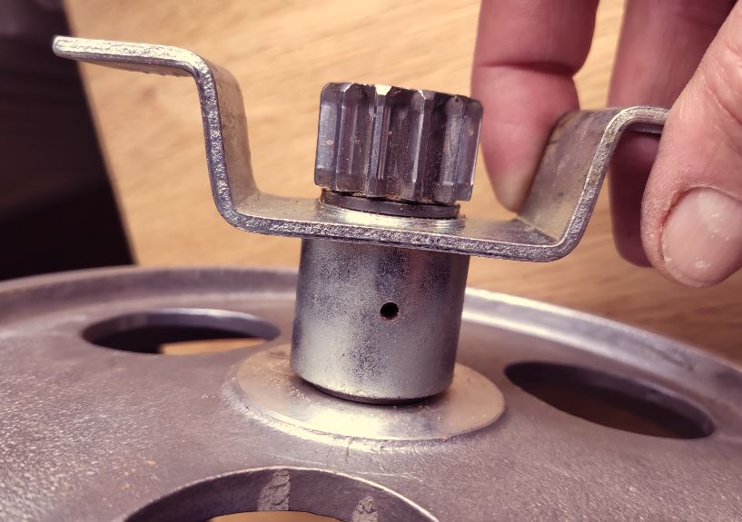

Il me semble avoir localisé la cause de ce bruit : cette grande poulie entre en vibration.
Il y a sans doute trop de jeu dans le palier qui supporte son axe.
Le pb, c'est qu'elle ne m'a pas l'air démontable.
Elle pourrait avoir été montée en force.
Vue d'une face et de l'autre :
Pour le moment, je ne sais pas traiter.

Je me réponds pour confirmer.
Faute de pouvoir démonter, j'ai lubrifié la liaison, remonté la poulie et testé.
Ça ne vibre plus et ce bruit infernal a disparu alors qu'il devenait quasiment permanent.
Je suppose que le film d'huile empêche la vibration.
Si le problème reparaît, je lubrifierai par le trou qu'on voit sur le palier.
