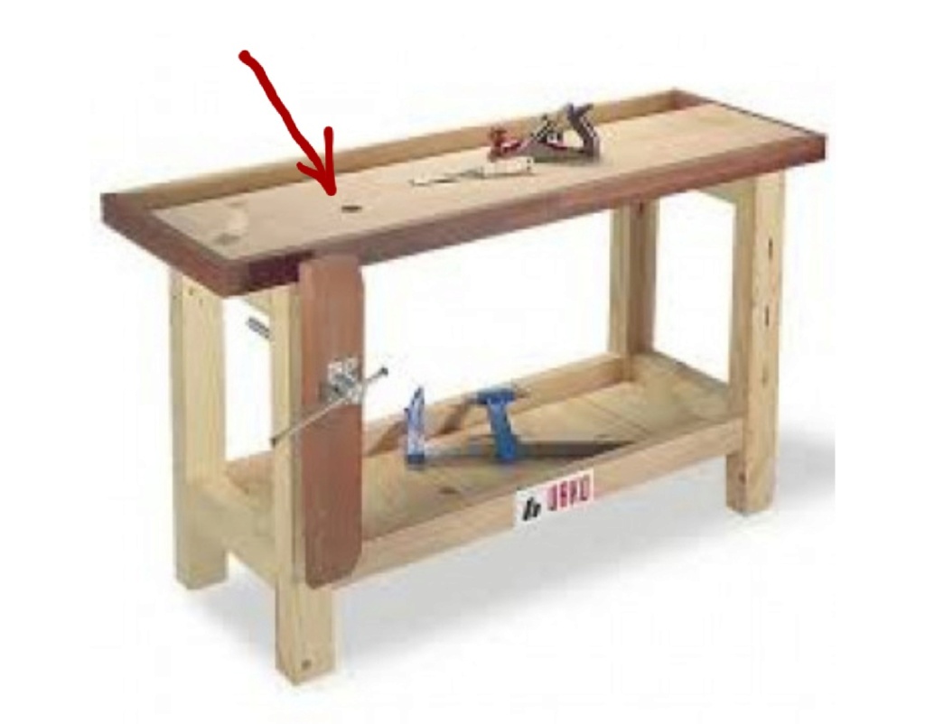

Je possède un Établi Sjobergs datant de début 80 et il y a une pièce dont je ne trouve pas l'utilité...c'est le tasseau ajourée(voir photos), je pense qu'il s'utilise avec la presse mais je ne vois pas de quelle façon.
Je précise qu'il y a un trou pour accueillir la presse sur l'établi.
Si l'un d'entre vous a une idée ?
Merci d'avance.

Salut.................aurais tu une photo de ton établi,histoire de voir quels trous il a déjà,et peut être aussi le numéro de ton modèle,pour moi,le bins en fer vient se loger dans les trous oblongs de ton morceau de bois,que l'on pourrait immobiliser lui même dans une des presses de ton établi,pour ensuite bloquer un morceau de bois à raboter par exemple

Une petite sauterelle à trou mobile/amovible quoi ![:wink: 😉](https://cdn.jsdelivr.net/emojione/assets/png/1f609.png?v=2.2.7)

Merci pour vos réponses,
Je ne peux pas faire de photo de l'établi dans l'immédiat mais il n'y qu'un seul trou sur le dessus du plateau comme sur celui-ci :
![A quoi ça sert ? 20210116](https://i.servimg.com/u/f70/20/30/04/26/20210116.jpg)
J'ai pas de numéro non plus concernant mon établi.
Oui les trous oblongs correspondent exactement au valet/presse mais j'avais eu beau essayer dans tout les sens je n'étais pas parvenu a bloquer quelque chose sur le plateau de l'établi...et si j'insère juste le valet/presse dans le trou de l'établi et que je serre un morceau de bois par exemple ça ne tient pas car la presse remonte...rhoo je sais pas si c'est compréhensible mon histoire 🥴

En serrant la planche à trous dans la presse frontale, horizontalement, puis en enquillant la sauterelle dans un trou, tu peux alors serrer contre le plateau ?

Sur ton pied droit, comme sur ta photo, on dirait des trous oblongs, tu as ça aussi sur le tient ?

il a quelle forme ce "trou" ?
en tout cas, les "holdfast" sur le site de sjobergs ont désormais tous des tiges cylindriques ; donc pas trouvé la pièce via les images récentes du site
le truc c'est l'encoche du bois ; ca sent le truc qui vient se bloquer contre quelque chose
peut etre un truc à encastrer dans l'étau frontal ; et ça rajoute des possibilités pour plaquer une pièce sans repercer l'établi ; mais j'y crois guère
un adaptateur quand ils sont passés du holdfast rectangle à rond ?
sinon un mail chez sjobergs avec la photo ; si eux savent pas, ca sera difficile

Le trou rond dans le plateau de l'etabli c'est ça, ça sert a serrer une piece de bois
il en existait des simples comme sur le lien, ou d'autre avec une poignée supplementaire en bout pour faire le serrage, pour celui ci il fallait taper au marteau

Oui je connais l'utilité de ce trou avec un valet que l'on serre au marteau, comme sur ton lien.
Sauf que ce trou est plus petit que le mien pour utiliser un valet.
Et si je met juste ma sorte de presse dans le trou de mon établi, elle remonte des que je serre une pièce.

Question bête, est ce que le tasseau de blocage va bien avec cet établi ?
Tu l'as eu neuf ou d'occase ?
Re: A quoi ça sert ?
Oui ça va ensemble, mon père l'avait acheté neuf entre 1981 et 1985 environ

Salut.....question,est ce que ton bins en fer rectangulaire rentre dans les trous carrés,à l avant et à l arrière du plateau
autrement,ton bout de bois,ne viendrait il pas verticalement contre le pied droit de l établi,sur la face du pied,ou à gauche ou à droite,ça te permetrait alors de bloquer une grande porte couchée,avec ton bins en ferraille d un côté à droite de l établi,et avec la presse frontale à gauche de l établi

Salut Koko 57, non ça ne rentre pas dans les trous dont tu parle.
Sinon j'ai bien l'impression que ton idée est bonne, Frenchys m'avait orienté sur cette piste, mais j'ai beau mettre cette pièce en bois dans tout les sens ca ne va pas...car je ne vois pas comment le faire tenir...

re....en passant,l enclume rouge est sympa
bon autre idée,ton bout de bois avé la marque de l établi posé sur le plateau,la marque vers le haut et à gauche,un bench dog coincé à gauche de celui ci,ou plutôt ton bout contre le bench dog,ce bench dog dans un trou carré,tu ouvres ta presse de bout,et le bins en ferraille se logerait dans l ouverture de la presse de bout,mouai,pas top,
alors un bench dog dans un des 2 trous de la presse de bout,cette fois ci le bout de bois avec la marque et l encoche à ta droite,toujours le bins en ferraille dans l ouverture de la presse de bout,pour bloquer une planche sur le plateu

je pense kokko etait pas loin j ai deja vu cet etabli [il y a longtemps] mais je ne me souvient pas de ce pied.
Si je ne me trompe pas [personne n est infaillible] le pied avec les mortaises vient se mettre debout
en bout d etabli a la verticale posant sur le sol serré dans la presse la marque vers le haut on voit d ailleur
un biais sur cette piece du a la presse .
ce que tu a utilisé comme valet vient ensuite dans l une des mortaises de ce pied selon hauteur pour y poser et serrer
par ex une porte a ferrer ou a raboter.
pour ton trou de dessus il doit y avoir un vrai valet pas loin soit a taper au maillet ou a excentrique.
@+Phil
pouet a écrit:koko etait pas loin j ai deja vu cet etabli [il y a longtemps] mais je ne me souvient pas de ce pied.
je suis aussi ok avec cette explication en tenue verticale pour poser-serrer un grand objet ; en regardant l'avant dernière photo, j'ai comme l'impression que le montant mortaisé s'appuie contre le pied avant droit de l'établi, coté intérieur
l'encoche du montant mortaisé doit etre adaptée pour venir s'appuyer contre la traverse avant de l'établi (passant sous le plateau de l'établi)
(le valet à profil rectangle aura du vide derrière pour s'enfoncer )
on remarque des pastilles blanches (des cache tete de vis ?) et à coté en bas à droite est ce un trou ? si c'en est un, a priori c'est pour tenir le montant mortaisé via un valet ou un serre joint
