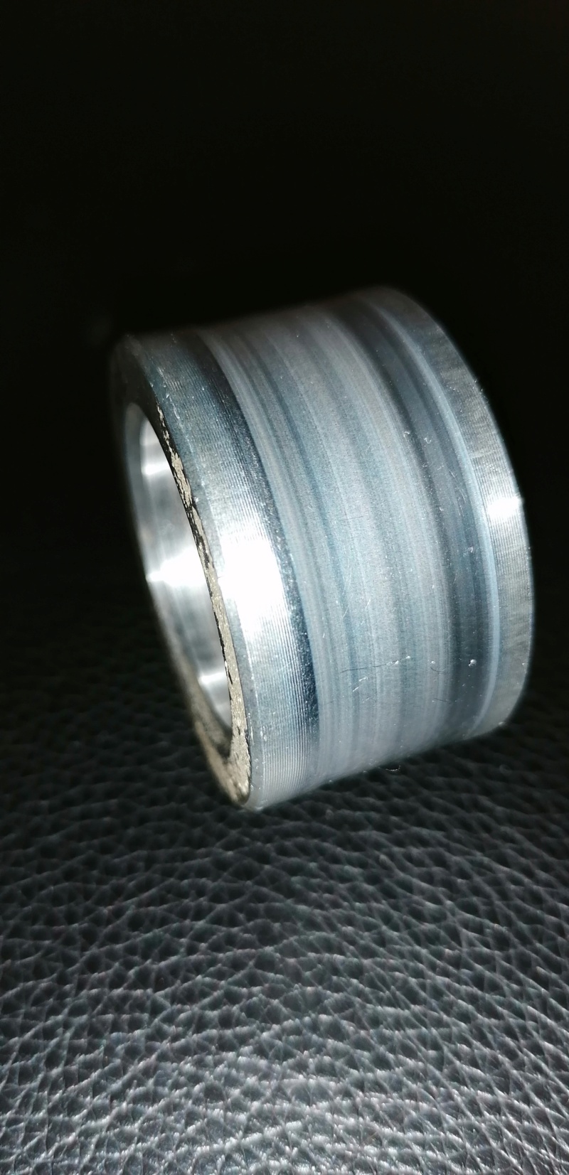

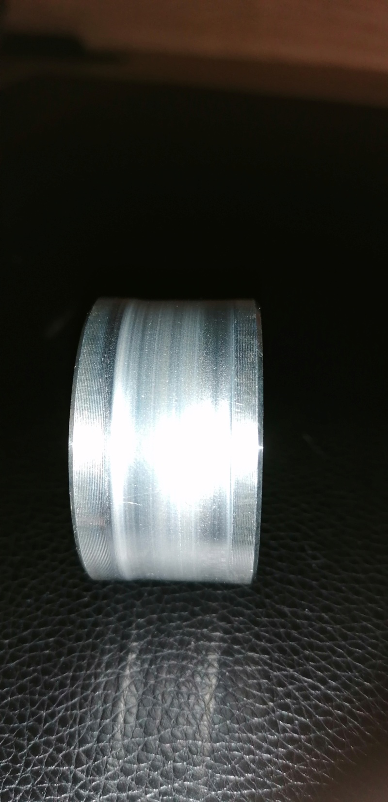

nouveau sur le forum, je viens vers vous concernant un combi lurem C2100. En deux mois de temps j'ai changé ma courroie d'entrainement de scie deux fois. Je me suis aperçu que cette dernière monte sur le coté de la poulie ( celle qui se trouve directement sur l’arbre du moteur).
J ai démonté le galet de tension de courroie que je trouve usé. je vous joint une photo de ce dernier afin que vous puissiez me dire si cela peut provenir de cette usure.
En vous remerciant par avance.
Yannick

Bonjour BILL51, je possède cette machine depuis 85 et je fonctionne toujours avec la courroie d'origine!! Elle s'est certes allongée et est craquelée sur l'intrados mais assure toujours le service.
Le galet tendeur présente quelques traces d'usure, mais d'usure régulière très peu profonde sur la largeur utile.
Ton galet semble avoir une usure prononcée et irrégulière sur la largeur. Dans ce cas j'essaierai de déterminer ce qui l'a provoqué: état du roulement, point dur, jeu excessif, mauvais alignement entre poulies moteur/réceptrice/tendeur, parallélisme défaillant entre les différents axes
(support tendeur déformé...), défaut dans le guidage du système sélecteur d'outil(dégau/scie/toupie/tendeur).
Cela pourrait expliquer le déplacement latéral de la courroie en service et sa "courte vie".
Je pense que ton galet doit pouvoir être surfacé (ce qui aura une légère influence sur la capacité de tension de la courroie) et reprendre du service.
