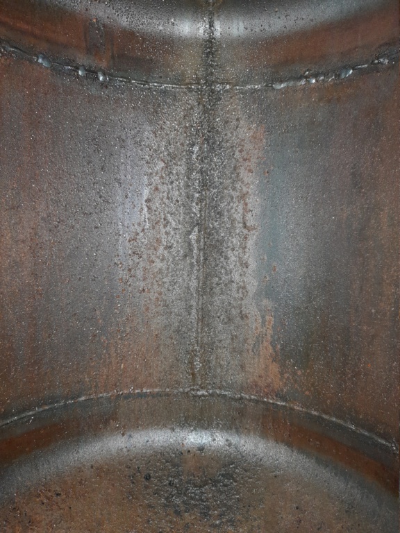

Je pense que la cuve n'est pas dégueu :
![J'en fait quoi de ce moteur ? 20210311](https://i.servimg.com/u/f69/19/75/20/07/20210311.jpg)

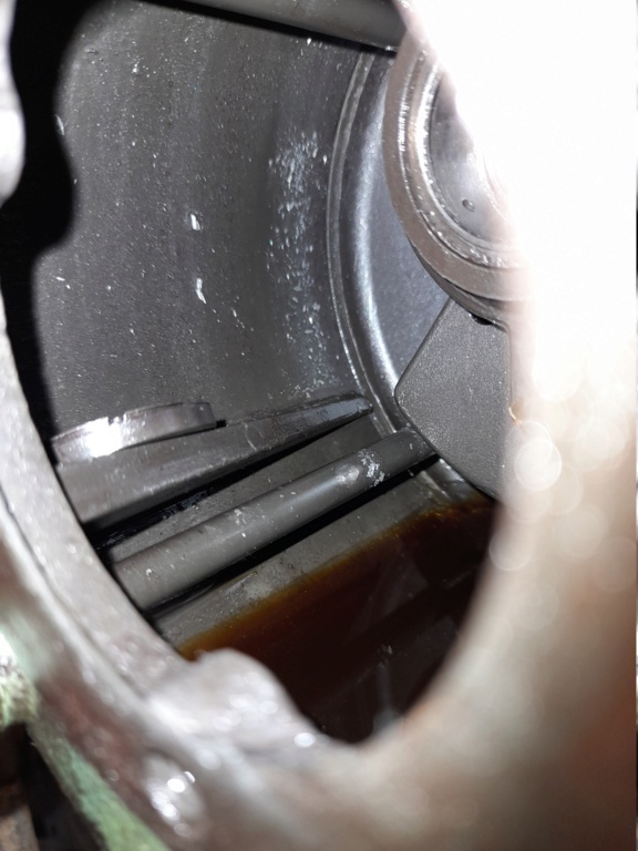

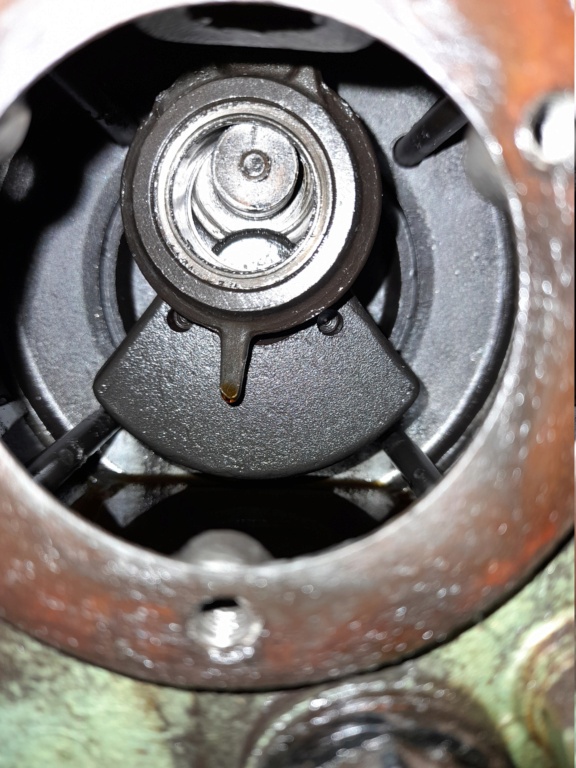

Ensuite, j'ai ouvert la partie piston après avoir vidange l'huile...
Bon, bah là, c'est pas pareil
![J'en fait quoi de ce moteur ? 20210312](https://i.servimg.com/u/f69/19/75/20/07/20210312.jpg)
Il y a des bout de trucs et des morceaux de bidules un peu partout, et que c'est pas leurs places !
![J'en fait quoi de ce moteur ? 20210313](https://i.servimg.com/u/f69/19/75/20/07/20210313.jpg)
![J'en fait quoi de ce moteur ? 20210314](https://i.servimg.com/u/f69/19/75/20/07/20210314.jpg)

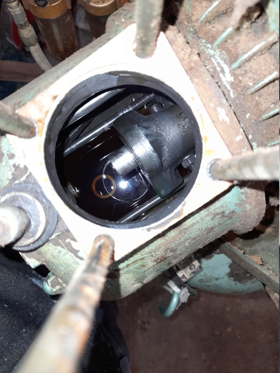

Autant l'ensemble culasse chemise et dessus de piston avaient l'air propres :
![J'en fait quoi de ce moteur ? 20210315](https://i.servimg.com/u/f69/19/75/20/07/20210315.jpg)

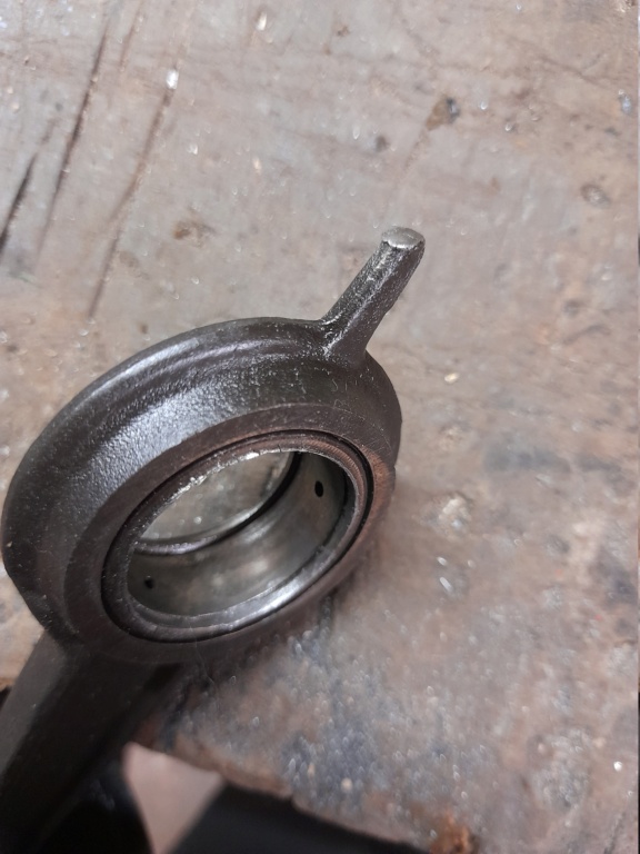

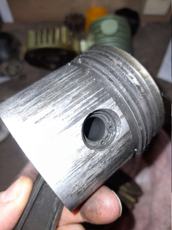

Autant le piston et la bielle ont mangé !
![J'en fait quoi de ce moteur ? 20210317](https://i.servimg.com/u/f69/19/75/20/07/20210317.jpg)
![J'en fait quoi de ce moteur ? 20210318](https://i.servimg.com/u/f69/19/75/20/07/20210318.jpg)
![J'en fait quoi de ce moteur ? 20210316](https://i.servimg.com/u/f69/19/75/20/07/20210316.jpg)
