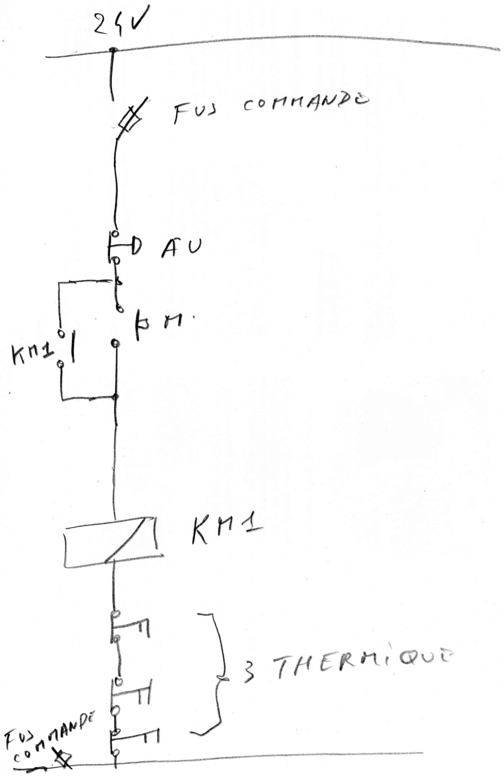

Re: Perceuse a colonne adam 380v en 220v
Deux schémas de principe qui devrais coller a peut près a la machine
Dit moi si sa te parle (des fois s’est un peut le merdier dans ma tête)

Avant d’aller plus loin dit moi si tu il y a un truc qui te chagrine
(Et la photo de la plaque a bornes)
Prochaine étape la modif a faire.
Donc oui s’est bien un moteur 2 vitesses 380v trip
Avant d’aller plus loin il faut que tu me dises ce qui n’est pas clair pour toi
Sur le premier schéma s’est le circuit de puissance type
Le deuxième la commande
Ce n’est pas la peine d’avancer temps que tu a problème de compréhension avant d’attaquer la modification.
Ou je peut te faire un autre représentation schéma

Donc les schémas sont suffisamment parlant pour toi ?

Je suis en train de me dire que l'image que je viens de t'envoyer, c'est exactement ce que tu me conseilles de mettre

Par contre si c'est bien ca, j'ai plusieurs questions :
1) Pourquoi ne pas laisser le transfo en 380v et le brancher directement sur le variateur ?
Le variateur contrôle si tu n’as pas de déséquilibre de phase. Il est possible que ce soit le cas avec le transfo de toute manière comme tu peut le faire s’est mieux que de faire un mélange.
2) Pourquoi ne pas mettre le variateur entre la prise 220 volt dans mon mur et le L1SD32 ?
Pour pouvoir brancher le transfo sans avoir deux câbles d’alimentation
3) Que me conseille tu en model de variateur pas trop cher mais pas trop merdique ?
Bonne question je suis dans le même cas que toi.
Celui que tu propose me parait vraiment pas chère.
J’en ai pas trouvé a moins de 170€
Met le lien s.t.p.
C'est une perceuse qui servira de temps en temps pour bricoler, pas de façon intensive !
S’est ce que l’on dit.
Merci pour tes précieux conseils, tu m'as deja bien éclairé !
Pas obligatoire mais sa fait plaisir. Tout comme un retour quand tout fonctionne

Dans ton cas je mettrai simplement un disjoncteur modulaire 16A
Et si tu veux encore gagner de la place remplace le KM1 par un simple relais 24 V alternatif avec un contact a fermeture

L'avantage du sectionneur c'est qu'il permet de couper électriquement la machine et de ne pas laisser le variateur alimenté pour rien !
En effet, j'ai l'impression que ces variateurs sont plutôt fragiles.... Donc si le variateur n'est pas alimenté quand la machine ne fonctionne pas, je pense que cela peut rallonger la durée de vie de l'engin !
Ou alors le câbler en direct sur le tableau électrique du garage ? de toute façon il y un disjoncteur 16A dans le tableau au bout de la prise...
