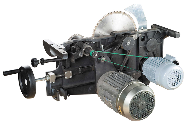

Ils se sont contentés de coller la T/S standard, celle utilisée pour le marché amateur, affublée d'un arbre de 50, à une R/D lourde qui vise clairement le marché des ateliers pros.
Compare la avec tes propres machines, et tu comprendra ce que je veux dire!
![Toupie scie lurem - Page 3 Pk320a10](https://i.servimg.com/u/f67/13/45/66/79/pk320a10.jpg)
C'est surtout comparée à la partie R/D (et aux autres marques) Que cette TS fait vraiment légère...michel80 a écrit:
Pour rassurer tout le monde voilà
C est quand même une bonne fabrication ...

Oui jean Paul je comprend se que tu veux dire
Dans un classement de machine pro
Elle sera pas la première ni la deuxième
Pour moi la r/ d est plus pro que la toupie / scie
Elle fera le job quand même
Thierry va passer de Kity à lurem
Michel

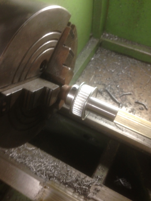

Usinage des fixations moteur pas à pas
![Toupie scie lurem - Page 3 1b73fc10](https://i.servimg.com/u/f66/16/71/57/69/1b73fc10.jpg)
Reprise l arbre de la manivelle pour la poulie de l’inclinaison
![Toupie scie lurem - Page 3 7576c310](https://i.servimg.com/u/f66/16/71/57/69/7576c310.jpg)
![Toupie scie lurem - Page 3 0e074c10](https://i.servimg.com/u/f66/16/71/57/69/0e074c10.jpg)
Petit problème la poulie s incline en fonction de l angle donné
Première idée c était de mettre une longue courroie
Idée pas terrible
Donc je vais installer un cardan sur la vis d inclinaison
Avec un palier pour remplacer la rotule en plastique
Michel
