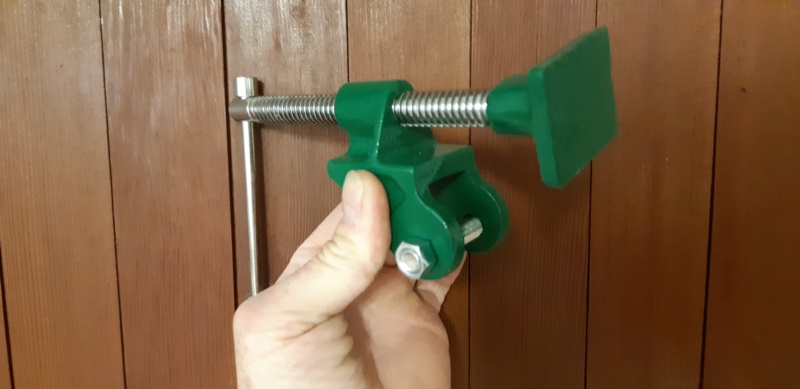

quand aux têtes de dormants,ce sont celles là,et j'hésite entre les mettre sur du bois,ou sur du tube rectangulaire en fer

Salut à tous,
C’est pas mal ces têtes de dormant, moi j’y mettrai du bois, mes dormant en IPN pèsent un âne mort et je me casse le dos à les bouger, je pense qu’en bois c’est bien assez résistant pour des serrages de plateaux

bonsoir,
j'ai acheté une fois quelles étaient en promo 2 jeux de têtes de serre-joints dormants qui ressemblent beaucoup aux tiennes sauf qu'elles sont rouges
je les ai monté sur des bois de fortes sections et les bois ne plient pas Par contre je trouve que le serrage ne me convient pas La puissance est suffisante, mais le serrage ne maintient pas les pièces correctement, les têtes se soulevant donnant une poussée non rectiligne qui relève les bois
J'ai de vrais dormants et c'est autre chose
Je donne tout ceci pour info, car j'ai vu des utilisateurs satisfaits

Salut Rems et Michel.........c est clair,les IPN pour des dormants,c est le top,mes 2 de 800 ont un profil en T ,déjà bien lourds,bon les têtes de ces 2 dormants n y sont pas étrangés non plus,au poids,mais je n ose imaginer le poids avec des IPN encore plus longs
d où mon achat pour des têtes de dormants à monter sur bois,ou sur profilé rectangulaires creux,je pense que je vais essayer les deux,bois pour des courts,et métal pour des longs,on verra lors des essais,s ils seront bons ou pas,si pas bons,on regardera alors pour des vrais bien costauds,

Bonsoir à Tous,
J'ai également des têtes de dormants qui ressemble beaucoup aux tiennes.
Je les ai placées sur du CTp de 25 mm pour faire des dormants de 125 cm et c'est suffisamment rigide :
![Différents SERRE JOINTS...(une main, presses rapides etc...) Img_2010](https://i.servimg.com/u/f13/12/76/68/75/img_2010.jpg)
![Différents SERRE JOINTS...(une main, presses rapides etc...) Img_2011](https://i.servimg.com/u/f13/12/76/68/75/img_2011.jpg)
La tête a effectivement tendance à se relever sur les serrages forts, mais en ajoutant 2 traverses tenues par des serre joints perpendiculairement aux dormants, mes panneaux sèchent bien à plat.
