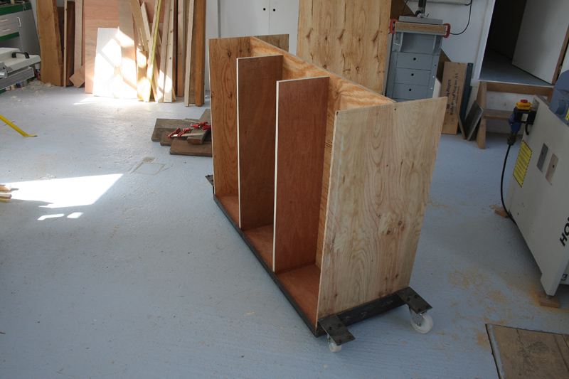

Pour tous les boiseux la gestions et le stockage des chutes devient rapidement un problème. Voici comment j'ai essayer d'améliorer la situation...
Le principe est basé sur l'usage d'un chariot, ce qui me permet de pouvoir l'utilise sur les deux faces:
Un rack à chutes Rack_a15
Le châssis est un mécano-soudé de cornières de 50:
Un rack à chutes 08_avr12
Les roues viennent de je ne sais ou! Elles sont en plastique rigide et inox:
Un rack à chutes 08_avr13
Ça vaut le coup d'avoir une scie à format! What a Face Etant seul, je n'ai pas pu poser cette plaque de CP de 18 sur la scie... Trop lourde pour mon pauvre dos!
Un rack à chutes 12_avr24
Pour le reste pas de problème!
Un rack à chutes 12_avr25
Les divers éléments sont simplement vissés:
Un rack à chutes 12_avr26
Un rack à chutes 12_avr27
Le cahier des charges, imposait le stockage en vertical d'une plaque de CP standard de 1250X 12500.
Un rack à chutes 12_avr28
Première utilisation de ma nouvelle butée. C'est vraiment pratique!
Un rack à chutes 12_avr29
C'est bien plus précis qu'au guide paralèle:
Un rack à chutes 12_avr30
Voila, il n'y a plus qu'à passer à la peinture!
Un rack à chutes 12_avr31
Une touche de bleu pour changer un peu! En bombe pour la ferraille...
Un rack à chutes 12_avr32
... et au rouleau pour le bois. Deux couches de peinture acrylique.
Un rack à chutes 12_avr33
Un rack à chutes 12_avr34
Et voila! J'ai pu tous ranger sans problème! Sur l'avant il y a les exotiques, les feuillus, et les résineux. Les plots sur la gauche vont rejoindre le stock dans l'ancien atelier.
Un rack à chutes 12_avr35

seule chose qui m'inquiète: tu n'as pas peur que les plats qui servent de support au roulettes ploient si tu charge plus la mule? militaire
que penserai tu de souder des plats (50x8mm par exemple) à l'équerre par dessus?
Rémi
dark_rem
dark_rem
Messages : 47
Points : 123
Date d'inscription : 06/04/2012
Age : 34
Localisation : 26240
Un rack à chutes Empty Re: Un rack à chutes
Message  diomedea Ven 13 Avr 2012 - 13:48
salut Rémi,
Je ne l'ai pas montré, mais il y a un gousset sous chaque support de roue:
Un rack à chutes 12_avr36

par contre juste une question
N'a tu pas peur que par le poid de tes grandes plaques
le chariot bascule
Amicalement  Christian
Messages : 5965
Points : 8365
Message  diomedea Mar 8 Juil 2014 - 8:35
pompom37 a écrit:N'a tu pas peur que par le poid de tes grandes plaques
le chariot bascule
Absolument pas. La plaque étant presque verticale, sont poids est donc très proche du centre du chariot.
