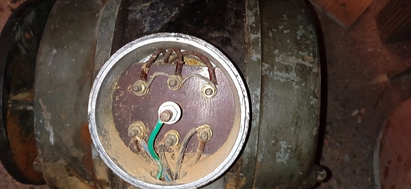

J'aie récupérer une ruban avec des volants de 500 sans ruban ,
et le moteur est e triphasé chez moi je n'aie que le 220 mono .
Quelle est la meilleure solution ?
vos avis me seront très utile car je n'y connait absolument rien
voici le moteur qui va avec la machine
![conseil moteur 11111111](https://i.servimg.com/u/f40/18/77/03/97/11111111.jpg)
![conseil moteur 22222210](https://i.servimg.com/u/f40/18/77/03/97/22222210.jpg)
Le moteur est monter sur charnières pour tendre la courroie par son propre pois

Ton moteur est un moteur triphasé 220-380V étoile-triangle...s'il est en bon état, pourquoi le changer?
Après vérification des roulements (normalement, ils se changent facilement).
Donc tu peux aisément le câbler en triangle pour le passer en 220V triphasé et le piloter par un fréquenceur (variateur) 220V mono => 220 tri, ce qui te donnera la possibilité de profiter d'une vitesse variable (bof pour la ruban, quoi que, amha) mais surtout d'un frein moteur en paramétrant correctement ton variateur et aussi d'une commande par bouton poussoir M/A avec les sécurités qui vont biens sur le circuit du BP d'arrêt (arrêt d'urgence, coupure capot ouvert, etc..).

Alors déjà il faut brancher ton moteur en triangle, c'est à dire qu'il faut enlever les fils qui traversent (rouge), et les mettre comme les bleus)
![conseil moteur 22222210](https://i.servimg.com/u/f37/15/79/87/73/22222210.jpg)
Ensuite brancher le variateur, U V et W sur les 3 fils du moteur, ainsi que la masse.
Un truc qui n'a pas été signalé, c'est qu'il te faudra peut-être ajouter un investissement d'une 20aine d'€ pour un disjoncteur courbe D, mais ça peut être fait plus tard.
