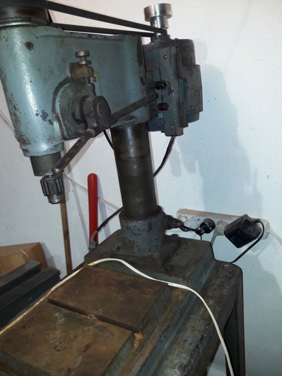

J'ai récupéré cette perceuse a colonne
Elle est équipé d'un tout petit mandrin qui est grippé sur lequel je crois déchiffrer "0-6,35"
J'aurais aimé pouvoir le changer pour un qui accepterai jusqu’à 10mm de diamètre (voir plus si possible).
Je suis parvenu à enlever le vieux mandrin et voila ce qui se presente à moi
Il y a en haut un filetage en cône puis le cône lisse. Le diamètre extérieur du filetage est de 12 mm, le haut du cône de 10mm, le bas du cône de 8,5mm pour une longueur totale de 26mm . la partie cône lisse seule fait 18mm.
Ma question est de savoir si il existe des mandrin adaptable, et si oui que dois je chercher ?
Merci d'avance aux connaisseurs qui passeront par là

A priori les mesures correspondraient à un cone jacob J1 (9.754 en haut, 8,469 en bas, longueur du cône : 16.669)
Mais bizarre cette histoire de filetage, le mandrin était vissé dessus ?
[EDIT] C'est bien du J1, le filetage permet d'y loger un écrou qui aide à l'extraction du mandrin. A mon avis, sur un cône J1, tu ne trouveras pas de mandrins avec une capacité supérieure à 10mm. Au delà, même si tu trouves ton bonheur, il y a trop de risque de tordre la broche lors d'un perçage qui part en vrille ...

Le cone (Jacob) semble abimé: tu détériorera un mandrin à le monter dessus. Il faut aussi changer le cône morse:
En descendant le fourreau, tu devrait trouver une lumière.
En faisant tourner la broche, tu devrait aligner les lumières broche / fourreau.
Il suffit de passer un "chasse cône" pour démonter le cône, et remonter un nouvel ensemble mandrin-cone morse.
Tout cela (chasse cône, cône morse) ne coute pas bien cher, le mandrin de qualité sera le plus onéreux !

Merci Strib ! Ca me parait bien correspondre en effet. J1 donc.
Et non effectivement le mandrin n'etait pas vissé dessus.
Je vais donc partir en quête d'un mandrin adaptable en J1. Je suis preneur de pistes, si quelqu'un a ca !

Il me semble qu'il s'agit d'une broche monobloc en J1, comme les perceuses précis de le même époque.
