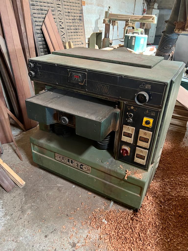

J'espère que vous allez bien et que cette année 2023 commence le mieux pour vous.
J'ai besoin de l'intelligence collective car je me retrouve confronté à un problème m'empéchant de rabotter.
Je travaille principalement le bois dans l'atelier de mon oncle qui date de 1989. Jusqu'à maintenant tout allait bien, notamment grâce à une raboteuse Guilliet 630 qui fonctionne parfaitement... SAUF que le bouton tourne dans le vide depuis quelque temps et donc impossible que la machine démarre.
Le problème vient du fait que ce bouton n'a rien de classique ! Le principe de fonctionnement est que :
- on le visse au dessus,

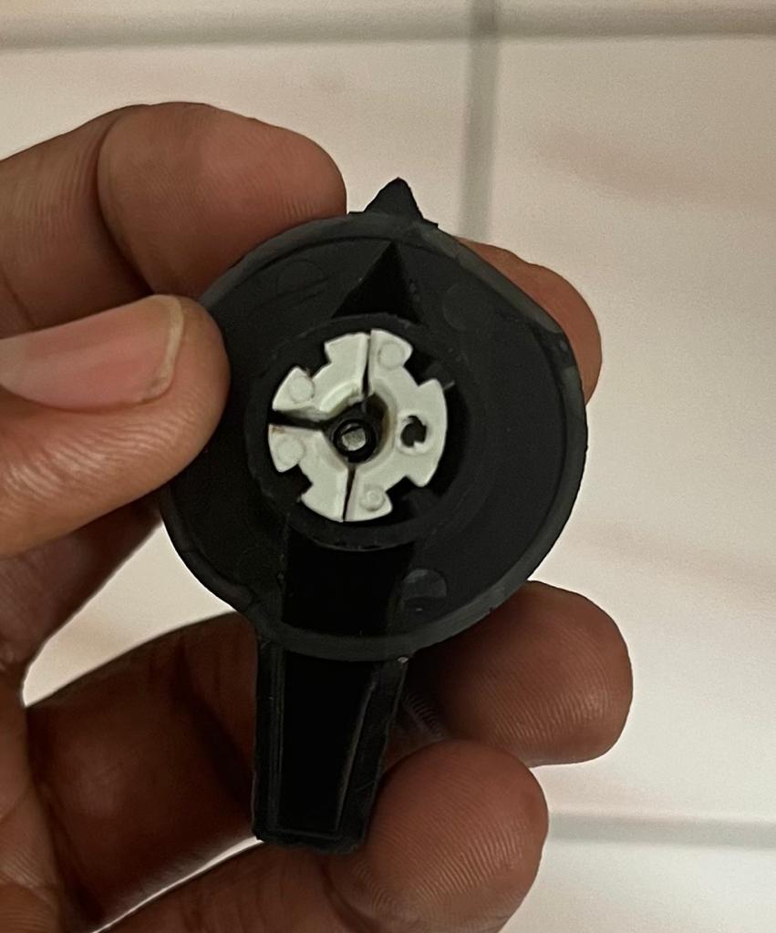

- la parti blanche à l'intérieure du bouton se serre
- et vient "s'accrocher" à la tige intérieur qui devient solidaire.
Sauf que ce sytème ne fonctionne plus (le bouton ne serre plus assez l'axe). J'ai donc une question en deux : savez-vous si par miracle je pourrais retrouver cette pièce quelque part (j'ai déjà fait de longue recherche sur internet en vain) ? Auriez-vous une idée pour remplacer ce bouton par un autre système ?

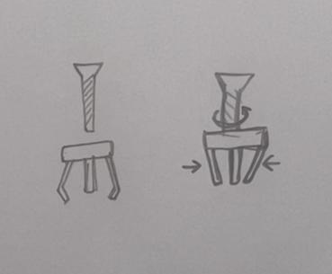

De ce que je comprends, il faudrait une pièce avec ce genre de fonctionnement :
Quand on vise, ça exerce une pression latérale. Savez-vous si cela existe ? Si oui, comment ça s'appelle-t-il ?

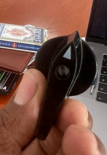

Salut Steel..................à mon avis,il est mourut ton bouton ,tu vas devoir le changer par un rotatif à 4 positions,et faire très attention pour le branchement
ce sont les parties en plastique blanches qui sont mortes....

L'axe semble être carré, il reste aussi la solution de trouver un bouton manipulateur a la bonne dimension pour s'affranchir du recâblage qui pourrait être coton à réaliser. Voire même la solution de l'impression 3D, ça pourrait dépanner...

J'ai eu un problème similaire sur ma combiné Robland, J'ai refait une pièce avec une imprimante 3d...
Ça fonctionne super bien (Après quelques essais je suis pas au top en termes de modélisation )
Du coup si tu connais qqu'un qui a une imprimante 3d, ça vaut le coup d'essayer .

C'est un commutateur étoile / triangle, mais je ne comprends pas bien les positions extrêmes 0 et 1 ?
Il faudrait trouver la marque de ce commutateur (legrand, telemecanique, ABB etc ...) et trouver un fournisseur d’électriciens dans ton coin (Par ex, Rexel, peut être ?)
Sinon, ce genre de matériel ferait l'affaire:
https://www.legrand.fr/pro/catalogue/33519-inverseurs-sans-position-arret/commutateur-a-cames-inverseur-sans-position-arret-pr63-4p-8-contacts-fixation-par-vis-sur-porte
https://www.legrand.fr/pro/catalogue/33541-tetes-de-commande-a-manette-o22/commutateur-a-cames-inverseur-avec-position-arret-45deg-manette-pr12-4p-fixation-centrale-o22-sur-porte
Ou encore, trouver un électromécanicien qui te ferait un câblage étoile-triangle sur contacteurs (cela existe tout fait) et remplacer ce gros machin par un simple bouton poussoir ?
Dans tous les cas, ne démonte pas sans avoir relevé le schéma, repéré, photographié pour éviter la prise de tête au remontage ! ;o))
