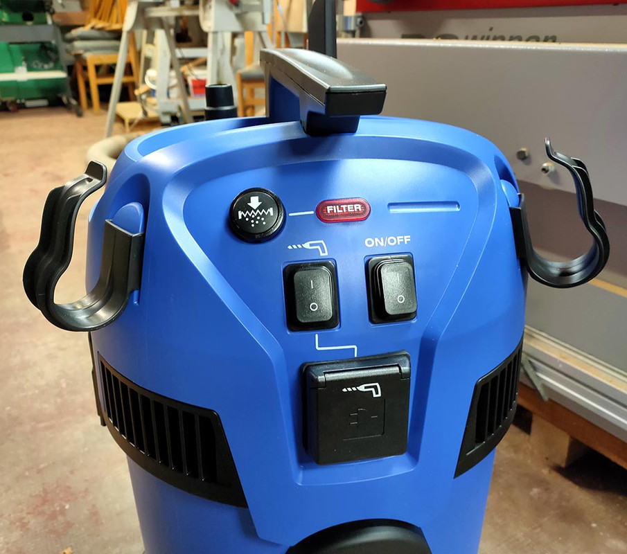

> Il y a deux commandes et pas de variateur : c'est moins pratique que celle du Karcher. La PC commandée n'est pas alimentée aspirateur éteint. Pas de terre non plus (a priori c'est standard). La commande marche bien et l'aspi s'arrête plus vite que la Karcher et beaucoup plus vite que le Lidl qui est pénible à ce niveau.
> Il y a aussi une commande pour le décoltage semi-auto : il faut boucher le tuyau et appuyer sur le bouton. Pas besoin d'un coup de poing comme sur le Karcher. Le témoin de colmatage du filtre est plus visible que celui du Karcher.

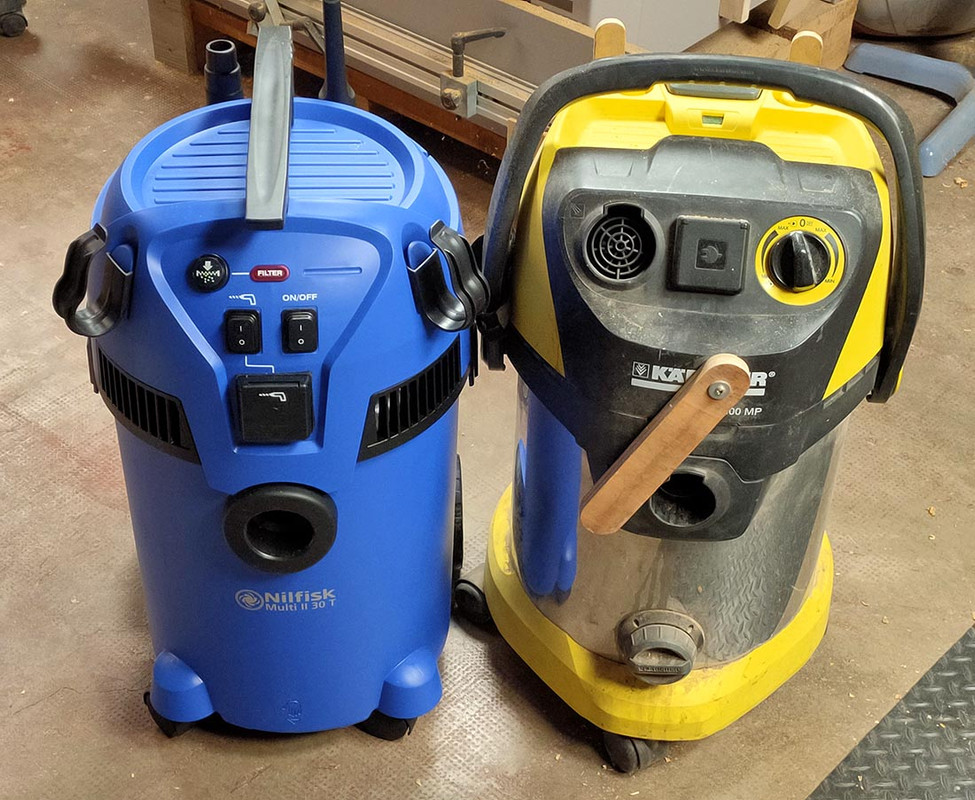

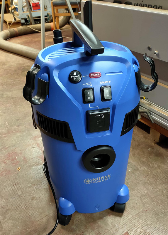

La bête
![Un nouvel aspirateur pour l'atelier : Nilfisk Multi II 30l IMG20230119124419c1s](https://i.postimg.cc/sxdScH4Z/IMG20230119124419c1s.jpg)
![Un nouvel aspirateur pour l'atelier : Nilfisk Multi II 30l IMG20230119124428c1s](https://i.postimg.cc/DZbL13LT/IMG20230119124428c1s.jpg)
L'intérieur
![Un nouvel aspirateur pour l'atelier : Nilfisk Multi II 30l IMG20230119124516c1s](https://i.postimg.cc/LsW-jq8qD/IMG20230119124516c1s.jpg)

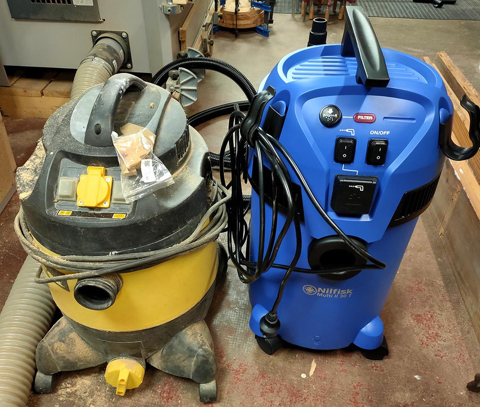

Comparé à l'aspi Lidl : deux mondes d'écart en terme de qualité de fabrication ! Il était temps qu'il prenne sa retraite .... Oups ne parlons pas des sujets qui fâchent !
![Un nouvel aspirateur pour l'atelier : Nilfisk Multi II 30l IMG20230119125515c1s](https://i.postimg.cc/jqPy5KR6/IMG20230119125515c1s.jpg)
Comparé à l'aspi Karcher
![Un nouvel aspirateur pour l'atelier : Nilfisk Multi II 30l IMG20230121112423c1s](https://i.postimg.cc/KjPTs70p/IMG20230121112423c1s.jpg)
