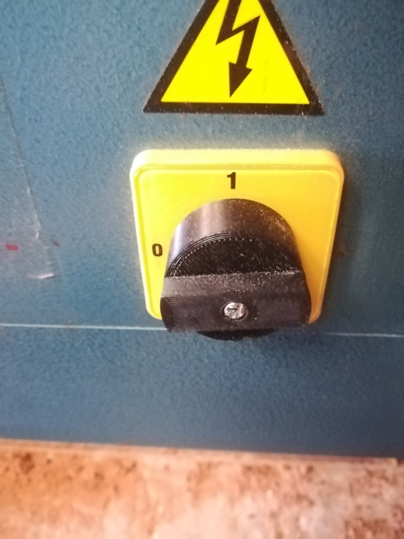

Petit retour sur le rotacteur.
L'axe n'est pas de section classique:
FTFI pouvait me faire venir l'ensemble du sélecteur d'Australie, par bateau, 60€ environ, livraison en mai...J'ai décliné l'offre.
Sur la base de cette photo, et en donnant une ou deux cotes, un collègue a pu modéliser un bouton et m'a fait une impression 3D.
En PLA pour les prototypes, le final est en PTEG:
Et voilà! Trop bien l'impression 3D!
