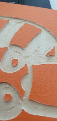

Je reviens vers vous avec une question, j'ai des soucis de finitions dans les fond de poche de gravure sur bois
Une image étant plus parlante que des mots voici le rendu que j'ai actuellement :
![Première CNC Open Maker Plus - Page 2 20230314](https://i.servimg.com/u/f67/20/48/07/37/20230314.jpg)
![Première CNC Open Maker Plus - Page 2 20230315](https://i.servimg.com/u/f67/20/48/07/37/20230315.jpg)
On peut voir que les traces de l'outil sont visible et pas très esthétique.
Auriez vous une idée pour amélioré cela ?
J'ai peur que cela vienne de la meca de la machine qui n'est pas un modèle de rigidité ce qui induit une répétabilité médiocre.
Une solution à la quel j'ai pensé est de limiter les remontés d'outils quand je fais les poches.
Je suis en train de voir pour changer la génération de Gcode, je viens de lire la doc de Cambam envoyé par David plus haut et l'option "Contrôle des déplacements latéraux>Déplacement latéral maxi" me semble à étudier.
Cela restera un palliatif au problème sans le traiter mais je ne sais pas si une solution existe.
Un autre soucis que j'essaie de traiter aussi en passant: les peluche de matière qui reste sur le bord de la surface après le passage de la fraise, c'est parfois juste de la peinture, parfois un peu de bois mal coupé. C'est plus un soucis de fraise je pense de ce coté là.
Auriez vous une idée pour les trace d'outil dans les poches?
On dirait que ton Z à quelques variations, soit des petites pertes de pas, soit un manque de rigidité. Vérifie aussi que ta fraise soit bien serré et ne glisse pas dans la pince.
C'est quoi comme matière ? ... si c'est du MDF, les peluches c'est fréquent et ça dépend surtout de la qualité du MDF ..

moi j'aimerais bien voir la fraise utilisée; car on dirait que c'est usiné avec une fraise qui n'est pas faite pour travailler en plongée

Bonjour à vous,
il y aurai des choses à faire pour vérifier si il s'agit de perte de pas ? sinon je vais voir ce que je peux faire pour la rigidité. La fraise est la seul dont je suis sur qu'elle est bien serré
Sur l’exemple je suis sur du contreplaqué 100% peuplier, mais j'ai aussi ce rendu sur du résineux en bois massif.
Sur l'image j'utilise des fraise downcut : Fraises
J'ai aussi essayé avec des fraises diamants qui viennent du même site. je trouvais le rendu mieux avec les downcut
Arthur

Un autre truc à vérifier, c'est que ton coupleur entre le moteur Z et la vis soit bien serré ; si l'axe moteur ou la vis "glisse" dans le coupleur, ça peut donner ce genre de résultat.
Il faut vérifier que quand tu ramène ton Z à 0 (à la visu) la fraise soit physiquement à 0 ; par exemple si tu fais ton 0 en Z à la surface de la pièce, une fois l'usinage terminé, si tu amène de nouveau ta fraise à la surface de la pièce, ta visu Z doit toujours indiquer 0.
Pour la mauvaise qualité de coupe, peux tu donner les infos suivantes: Ø fraise, nb de dents, V de rotation et V d'avance.

Hello,
Je faisais surtout de la coupe diamant avant donc juste la fraise au plus vite, c'est vrai que je n'ai pas trop refais le calcule apres ...
Je fraise avec une 2 dents de 1.5mm, la broche est a 12000RPM et la vitesse d'avance à 1000mm/min.
J'imagine que je dois pouvoir optimiser tout ça![pancoops](/users/4211/25/42/48/smiles/4128692652.gif)
En me penchant dessus, je trouverais les parametres suivants :
Cela vous semble t-il plus cohérent ?
En gros, je dois divisé par dix la vitesse d'avance de ma machine avec la broche à plein régime.
C'est ma valeur de Fz que je peux prendre avec des fraise entre 1 et 2mm dont je ne suis pas sur ...

Pour Fz, tu peux prendre 0.015 dans du bois, ce qui ferait une avance à 363 mm/min
un tableau pour les petites fraises
https://www.sorotec.de/webshop/Datenblaetter/fraeser/schnittwerte_1_8_en.pdf
Pour les Ø plus importants, quelque soit la matière, ne pas descendre en dessous de 0.015

tu fais travailler la fraise dans quel sens ? en avalant ou en opposition ?
Tu peux faire l'essai inverse et voir ce que ça donne comme résultat.
La matière (ctp de peuplier) n'est pas non plus idéale pour avoir des bords franc de découpe ; ça dépends de sa qualité…
En plus, si tu l'a peint (avec une peinture à l'eau par ex.) ça dilate les veines du bois et la colle utilisée pour le placage peut être aussi dissoute, et ça relève les fibres au fraisage.
Je découpe beaucoup de bois divers pour mes maquettes avec des petites fraises ; j'ai toujours trouvé que les abbaques des vitesse d'avances sont trop optimistes ; en moyenne mes avances sont entre 350 et 450 mm/min, la plupart du temps en opposition ; la vitesse de la broche compte aussi pour beaucoup…
Quand on est pas "trop pressé" il vaut mieux une pièce réussie et propre, qui a pris 2min… plutôt qu'un truc dégeu en 30 sec
Par ailleurs, faire des poches avec une fraise de si petit diamètre fait beaucoup travailler la matière… au risque d'arrachement des bords… et tu as certainement un problème de répétabilité de la position du Z… pour diverses raisons évoquées + haut.
Comment est maintenu la matière sur ton plateau martyr ? il faut que ce soit parfaitement maintenu / plaqué pour ne pas vibrer…

Hum, je n'ai jamais essayé de faire tourner ma fraise dans le sens inverse donc j'imagine qu'elle est dans le sens horaire de base.
Par contre les fraises que j'utilise sont downcut, donc elle pousse la matière vers le bas. J'avais pris cela pour avoir une coupe plus propre.
Je peux refaire un essaie avec une 2 dents classique maintenant que je sais réglé mes vitesse machine
Yep, j'ai vu la différence entre le contreplaqué leroymerlin et maintenant ou je me fourni chez un spécialiste du bois, la qualité est bien meilleur !
Bien d'accord avec toi pour le temps de travail, je préfère laisser le temps nécessaire et avoir le meilleur des rendus possible plutôt que gagné quelques minutes d'usinage.
Pour les fixations j'ai percé mon martyr et mis des écrous en dessous, je serre après avec des petites plaque en métal ou j'ai collé du caoutchouc pour ne pas abimer le bois. C'est un peu long quand je serre plusieurs endroits mais ça ne bouge pas une fois serré.

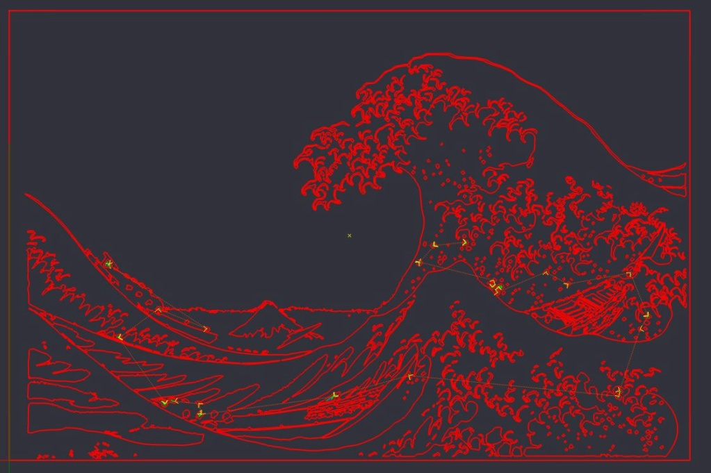

Sinon, suite au discutions qu'on avait eu, j'ai voulu essayer CAMBAM pour voir le logiciel et si je pouvais régler (~tricher) pour mon problème de fond de poche en limitant les mouvement en Z.
Je n'ai pas réussi a bien l'utilisé je pense, car il n'arrive pas à faire les poches comme je le souhaite. Je m'explique, Je pars toujours d'une image N&B : un svg sous inkscape. Pour aller avec cambam, j'exporte en dxf, mais quand je sélectionne tout les chemins, il ne trouve que très peu de chemin fermé et ne fait donc que peu de remplissage.
Voici l'image de base :
![Première CNC Open Maker Plus - Page 2 Vague_10](https://i.servimg.com/u/f67/20/48/07/37/vague_10.jpg)
et les quelques formes fermé trouvé par cambam :
![Première CNC Open Maker Plus - Page 2 Cambam10](https://i.servimg.com/u/f67/20/48/07/37/cambam10.jpg)
Quelques saurait il me guider pour que cambam trouve toute les formes fermé et me fasse tout les poches qui sont en noir ? Ou me dire si cela n'est pas possible avec Cambam ?
Merci d'avance !

Je pense que c'est au niveau de ta numérisation sous Inkscape qu'il faut travailler les réglages pour obtenir des formes fermées. Fermer les formes sous CamBam risque d'être très laborieux ! (et 100% manuel)
Tu peux peut être tester d'autres méthodes:
Depuis une image Bitmap
http://www.atelier-des-fougeres.fr/Cambam/Aide_V1/cad/DrawSurface.htm
il y a aussi le plugin Demi-teinte
http://www.atelier-des-fougeres.fr/Cambam/Aide/Plugins/Semiton_FR.html
Dans les deux cas, le résultat reste très moyen avec une résolution d'image aussi faible ..
c'est plus un travail pour un laser en mode "raster"

je vais essayer de voir ce que j'arrive à faire avec inkscape pour la définition du SVG.
Apres ça, je vais retenter ma chance avec cambam.
Pour le controle de la machine, je vais rester sur le logiciel que j'utilise, je commence à le maitriser.
Arthur

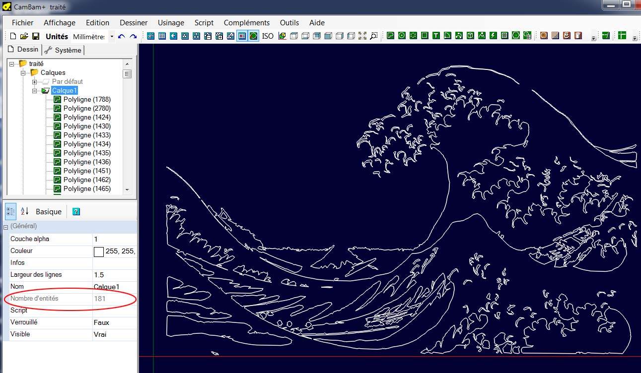

Au cas ou ça intéresse quelqu'un, j'ai fait un script qui permet de supprimer les escaliers laissés par la numérisation d'un Bitmap, le principe est simple, ça enlève un point sur deux. (Ne fonctionne qu'avec CamBam 32 bits sous Windows, ls autres versions ne gèrent pas le VB Script)
Le résultat sur une numérisation de ton image.
![Première CNC Open Maker Plus - Page 2 Sans_379](https://i.servimg.com/u/f41/14/07/22/66/sans_379.jpg)
https://cambamcnc.com/forum/index.php?topic=10484.msg77932;topicseen#msg77932
Créer un nouveau calque avant de lancer le script afin que les nouvelles polylignes atterrissent dessus et soit facile à séparer des polylignes sources.
Ensuite, on peut faire un "insérer des arcs" pour réduire le nombre de points et lisser encore un peu la polyligne. Dans le cas de l'exemple, j'ai gardé la taille du dessin après numérisation de l'image (84 x 51 mm)
Le résultat avec un insérer des arcs, tolérance 0.02
![Première CNC Open Maker Plus - Page 2 Sans_380](https://i.servimg.com/u/f41/14/07/22/66/sans_380.jpg)
Une fois les polylignes simplifiées, on peut aussi supprimer celle qui sont trop petites pour avoir un intérêt (et pour speeder un peu les choses) à l'aide de ce plugin.
http://www.atelier-des-fougeres.fr/Cambam/Aide/Plugins/FileCleanerFR.html
ici j'ai enlevé toutes les polylignes fermées entre 0 et 3mm de longueur ; on passe de 1419 à 181 polylignes (sélectionner le calque pour voir le nb d’entités qu'il contient)
![Première CNC Open Maker Plus - Page 2 Sans_383](https://i.servimg.com/u/f41/14/07/22/66/sans_383.jpg)
![Première CNC Open Maker Plus - Page 2 Sans_382](https://i.servimg.com/u/f41/14/07/22/66/sans_382.jpg)
Je met le résultat en PJ

dh42 a écrit:Salut,
Tu parle que çà m'intéresse, par ce que j'en ai passé du temps à faire ce genre de correction " à la main"
Merci David
