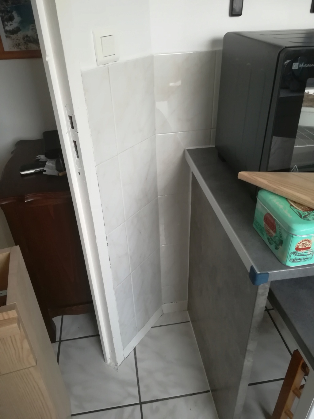

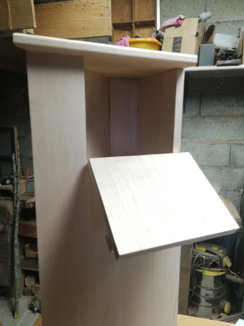

Voici une huche à pain réalisée pour mes beaux-parents.
Elle a été réalisée à Nantes et posée ce matin à Toulouse, donc pas trop de vérification possible pour les dimensions.
D'ailleurs, ce n'est pas moi qui ai pris les dimensions au départ.
Pas très facile de travailler dans ces conditions, je trouve que je m'en sors pas mal.

Wow, le projet qui n'a l'air de rien, mais qui est très casse tête à réaliser.
J'imagine même pas le nb de fois où j'aurais appelé les beaux parents pour demander de contrôler une mesure !
Super efficace en tous cas
Re: Un meuble d'angleS
Merci Blaise et Stéphane.
Aucun coup de fil
C'est ma compagne qui a pris les mesures, plus exactement, elle m'a rapporté un patron du profil posé au sol.
J'ai travaillé la dessus.
Les murs n'étant pas droits, il y a des différences en haut , mais je n'avais pas fixé le dessus pour ce genre de surprise.
Aucun coup de fil

Le top, c'est de faire un patron en haut, un patron en bas et de faire le meuble en fonction. Avec juste des cotes, tu t'en es très bien tiré, mais ... tu aurais pu avoir de grandes désillusions !

salut marco
sympa ce petit meuble , qui parait simple a faire mais qui ne l'ai pas du tout , surtout quant on est pas sur place !
c'est quoi comme bois ?

Bonjour le pat et merci.
C'est du frêne, un bois que j'ai peu utilisé mais qui finalement me plaît bien.
Bon, alors, vous avez pas trouvé ?
C'est pourtant essentiel, elle est en fonction, y'a une baguette dedans !

Joli, surtout compte-tenu du fait que tu n'étais pas sur place. Pour la différence, je dirai le joint avec le meuble à côté (je pense que j'aurai mis un joint gris ou beige pour la discrétion mais ça ne semble pas être un endroit qui se voit beaucoup.
Pour le frène, j'ai fait des étagères chez moi, c'est très beau (le mien est plus veiné), enfin moi j'aime bien. Par contre, pour ne pas avoir d'arrachements, ce n'est pas évident, fers fraîchement affûtés (ou plaquettes) obligatoires !

J'utilise le joint qu'on me donne
C'est en effet un endroit peu visible et je ne pensais pas en mettre au départ.
Je n'ai pas de plaquettes, juste des fers qui ne sont pas pas affûtés de frais, mais je n'ai pas eu de soucis.
L'incroyable différence, c'est que dans le meuble, y'a une baguette !
Bon, d'accord, ça 'e se voit pas.
