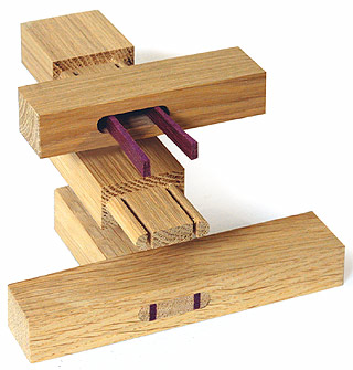

A propos des tenons, comme le dit Quentin des coins pour fixer tes tenons seraient du
plus bel effet.
[REALISATION] Mini-établi - Page 2 Images10
Sur celle ci on voit mieux la technique .
[REALISATION] Mini-établi - Page 2 2008-110
Amicalement,cyril

Après une longue interruption, j'ai pu avancer un peu sur mon projet et finir le piétement de mon mini-établi.
J'ai choisi de cheviller certains des tenons et mettre des coins sur les tenons débouchant apparent.
Pour les tenons chevillés, je me suis servi de ma mortaiseuse à bédane.
[REALISATION] Mini-établi - Page 2 Snb19721
J'ai d'abord percé les joues des mortaises
[REALISATION] Mini-établi - Page 2 Snb19719
J'ai ensuite marqué les tenons et décalé le trou de 1 à 2 mm.
[REALISATION] Mini-établi - Page 2 Snb19720
Pour les tenons avec des coins, j'ai scié avec ma SAR 2 logements dans chaque tenon
[REALISATION] Mini-établi - Page 2 Snb19722
J'ai ensuite fabriqué des coins en sipo à la scie circulaire
[REALISATION] Mini-établi - Page 2 Snb19723
[REALISATION] Mini-établi - Page 2 Snb19724
Il me reste à finir de passer le chanfrein et coller le piètement.

Message  benG Ven 25 Mai 2012 - 17:54
Bonjour Damien,
Ca va être sympa avec les coins !
Y a-t-il un angle bien défini pour la découpe dans les tenons ?
As-tu recréé exactement le même angle pour les coins en sipo ? et si oui, pourrais-tu me dire comment tu t'y es pris !

Message  le pat Ven 25 Mai 2012 - 20:04
salut damien
est ce que les coins de devraient pas etre coupés dans le sens du fil du bois ? j'ai l'impression qu'ils sont coupés dans le travers .
A+ patrice

Message  le pat Ven 25 Mai 2012 - 20:26
damien , je viens de retrouver un article du bouvet ( n°19) qui montre exactement ce que tu fais , le coin est bien dans le fil du bois ,la mortaise est evasée vers l'exterieur , comme ça le tenon epousera la forme de la mortaise et se transformera est queue d'aronde .
le coin doit etre plus court que le tenon et la pointe doit etre coupé sinon tu risque de fendre la traverse (j'ai resumé l'article ) si t'as des questions ,demandes moi , je garde le bouvet pres de l'ordi
A+ patrice

Message  damien58 Ven 25 Mai 2012 - 20:39
Merci Patrice pour cette petite recherche.
Je vais donc refaire les coins. Par contre, j'avais naturellement fait mes coins plus courts que mes tenons avec des pointes coupées.
Encore merci, Damien.

Message  desmo 38 Sam 26 Mai 2012 - 9:42
[quote="desmo 38"]Bonsoir Damien, bien vu ton système d'assemblage avec les coins. Avoir choisi une essence
de bois différente rajoute du cachet a ton assemblage.
Petite technique que l'on utilise pour éviter le prolongement d'une fente, on perce un trou a la fin.
Ca marche très bien pour le plastique, cette technique est également utilisé lors de l' assemblage
d'un établi avec coins sur tenons,dans la catégorie vidéo.

J'ai tout d'abord terminé de passer un large chanfrein à 45° sur toutes les arrêtes, plus pour une question de touché que d’esthétisme. Rien de plus énervant que de se blesser sur une arrête trop vive !
J'ai fabriqué de nouveaux coins dans le sens du fil comme me l'a suggéré Patrice. Pour cela, j'ai fait un petit gabarit pour les faire en série.
[REALISATION] Mini-établi - Page 2 Snb19725
Je me suis servi de ma SAR plus adaptée que la scie circulaire pour de toutes petites pièces
Sur la photo, vous pourrez vous rendre compte que j'ai fait deux encoches, la première ne me donnant pas satisfaction, j'ai créé la seconde.
[REALISATION] Mini-établi - Page 2 Snb19726
Je place le morceau de sipo dans l'encoche et je pousse le gabarit le long du guide //
[REALISATION] Mini-établi - Page 2 Snb19727
Et voilà le travail, une série de coins
[REALISATION] Mini-établi - Page 2 Snb19728
Mes tenons avec leurs coins
