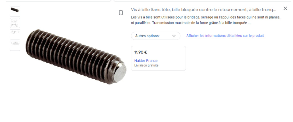

J'ai décidé de remettre en état ma rabo-dégau, sous les tables il y a ce genre de vis avec une bille au bout qui s'adadpte à l'angle de la table sauf que les billes sont complétement bloquées, voir la photo ci dessous (taille d'image trop grande pour le forum)
http://www.noelshack.com/2023-09-1-1677510546-received-1345200606315941.jpeg
Existe-t-il un solution pour débloquer ces billes, la lessive de soude ne risque pas d'attaquer l'acier ?
Existe-t-il un nom pour ce genre de bille, pour l'instant le seul que j'ai trouvé est "Support réglable à bille oscillante" ?

Tu peux essayer de le laisser tremper quelques temps dans du pétrole ou du gaz-oil ...
Pour la soude, j'ignore comment ça réagit avec de l'acier ...

++ avec David pour la "trempette" dans du pétrole ou du gaz-oil ou éventuellement du dégrippant.
Si la "trempette" ne fonctionne pas,
![Remise en étal de "vis à bille" Vis_bi10](https://i.servimg.com/u/f33/20/30/98/23/vis_bi10.png)
A commander ICI , prix correct et à priori livraison aux particuliers.
Notoriété du site à vérifier tout de même![study](https://2img.net/i/fa/i/smiles/icon_study.png)

Le gazoil est généralement très efficace.

J'ai reussi a débloquer avec du gaz oil et ensuite je l'ai mis 24h dans du dégrippant
