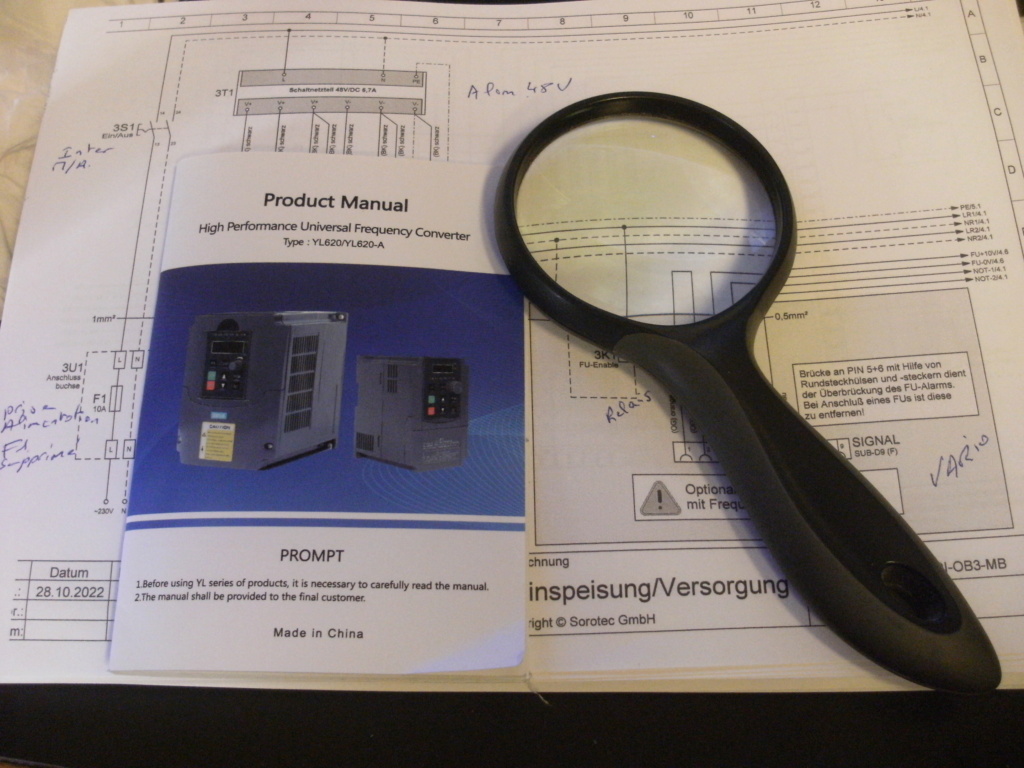

Je viens seulement de recevoir mes câbles blindés LIYCY.
Je ne vais pas posé de connecteurs pour les 2 LIYCY sur le coffret du variateur de fréquence mais raccordé directement sur le vario.
Le coffret sera fixé sous la machine dans le pietement donc des courtes longueurs de fils qui seront déconnectables sur la broche, contrôleur et prise murale d'alimentation.
Une fois de plus je "rage" après ces Chinois.

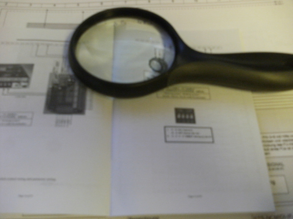

C'est mal foutu pour acceder aux connexions du vario, le repérage est pour le bornier inférieur situé à l'extérieur du YL620-A !
De plus la doc fourni est petite, très petite au point que la loupe est indispensable et tout n'est pas traduit en anglais !
Pour info puisque différent des autres YL620 vu sur Metabricoleur ou Usinage, il y a un micro-switch rouge derrière le bornier :
1, 2 sur ON 3, 4 sur OFF => 0-10V
1, 2, 3, 4 sur OFF => 0-5V
Il y a bien 9 ans que je n'ais pas dessiné un schéma électrique et 4 ans sans avoir ouvert Autocad (j'ai un peu perdu la main) et la je bloque pour brancher les 6 fis de la RS232 SIGNAL sur le Vario.
Mon schéma en cours :
Schéma Sorotec (RS232=>SIGNAL visible page 3/7)
J'ai aussi trouvé un manuel d'un YL620 dans le post ci après page2 topic 42
