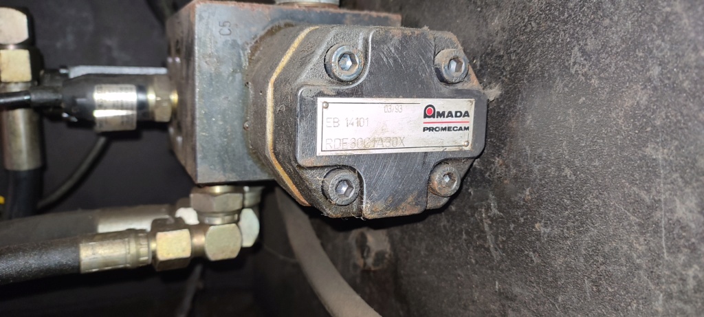

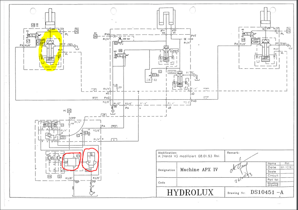

Je tente actuellement de faire fonctionner tant bien que mal une plieuse hydraulique AMADA de 80 tonnes avec un système hydraulique un peu particulier..
Je ne suis pas un spécialiste en hydraulique loin de la mais j'ai quelques notions, malgré tout les 2 symboles qui reviennent régulièrement sur les schémas hydrauliques me sont inconnus.
Certain d’entre vous auront peut être une idée de a quoi cela correspond ?
Ps : La machine dispose de 3 vérins avec un distributeur directement adossé à celui-ci, sur chaque distributeur est flasqué un composant (sur celui du milieu il y’en a même 2) qui ressemble au premier coup d’œil à un moteur hydraulique, Je suis pratiquement sur que le symbole entouré en jaune correspond à ce « moteur hydraulique ».
Etant donné que aucun de nous n’avions vu ce montage avant, nous en avons déduit que le « moteur » solidaire de chaque distributeur servait certainement a la coordination des mouvements des vérins étant donné que ceux-ci doivent monter tous en même temps.
Si un de vous est familier ave ce genre de montage et sais à quoi cela sert, qu’il n’hésite pas à nous partager son savoir :p

Jamais vu non plus.
De plus, il est curieux que les vérins de poussée soient montés sur des distributeurs distincts.
Pour la synchro de ces vérins, on utilise des moteurs (ou pompe à engrenage) couplés mécaniquement. De cette façon, on garantis un même volume d'huile dans chaque vérin, et donc une course synchrone.
Sur ton schéma, ces bidules ressemblent à des soupapes de décharge. Lorsque la P° monte, elle repousse le cône, qui libère un retour à la bâche (...?). Mais curieusement, le ressort n'est pas réglable.
Le carré en haut, sur la sortie PL, c'est un transducteur de P° ?, et dans le carré incliné juste en dessous, juste avant le symbole de bâche, c'est quoi ? un filtre ???

Ayant bosser en pliage quelque temps ,il y avait sur certaine machine unY1, Y2 pour les vérins d’extérieurs et un y3 pour le contre bombage du coulisseau.
regarde sur la doc technique de la CN si tu n'as pas cette option

Vu la longueur des vés et des couteaux qui seront utilisé, je suis aussi d'avis de dire qu'il faut maîtriser le contre-bombage des outils de pliage.
La plieuse a été conçu pour faire du pliage avec pas mal d'éffort et je ne serais pas surpris qu'elle soit capable de plier de l'inox A2 voire A4 en épaisseur peut-être de 6 mm. Ce que je sais quand on utilise un couteau court c'est de faire en sorte de centrer ce couteau soit sur l'un de ces organes, soit à égale distance de 2 organes. Ceci pour faciliter la plieuse dans sa gestion des pressions qui semble non asservies.

j'ai été trainer sur quelques sites, et, cette plieuse ne possède qu'une commande Y, sur certaines machines du même type que j'ai utilisé (LVD, Colly,Trumpf) le contre bombage se faisait en automatique suivant les données introduites dans la CN. Longueur de tôle à plier, épaisseur, matière.
