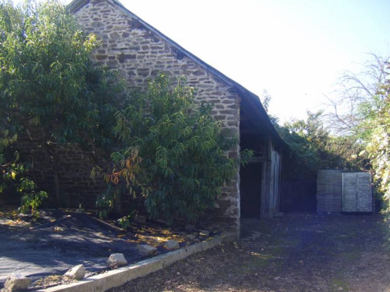

en 2017 j'ai acheter une très vieille maison (1864 ) avec une extension rajouter juste après guerre (1945 ) et donc mon atelier date à peu près de la maison
tout d'abord l'extérieur
![petit à petit l'atelier fait son nid 11775810](https://i.servimg.com/u/f14/14/53/01/44/11775810.jpg)
![petit à petit l'atelier fait son nid 11775811](https://i.servimg.com/u/f14/14/53/01/44/11775811.jpg)
environs 100 M2 mais pour le moment 80M2 plus le grenier ( environ 50 M2 ) pour l'instant squatter par une partie des meubles je rentrerais dans les 100 M2 au sole quand la maison seras fini

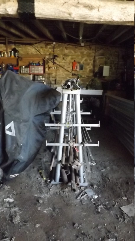

j'ai commencer par tout nettoyer , élargie pour rentrée ma caravane ( c'est ma maison pour l'instant ) assécher la zone ,car marcher dans 10 Cm de boue pour rentré dans nouvelle maison c'est pas le top

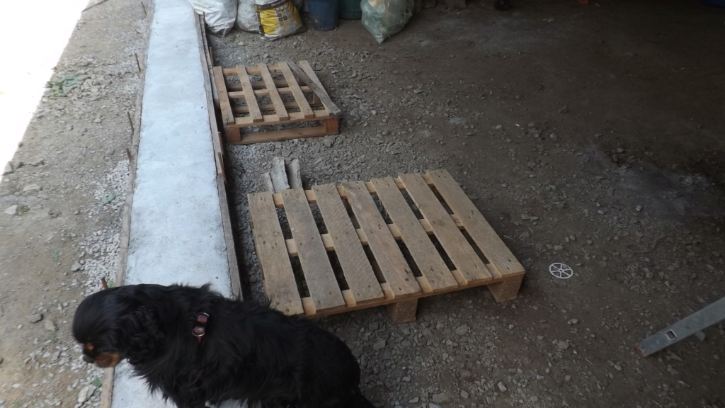

et après sa il ne reste plus qu'à installer le matériel pisque maintenant il vas être en toute sécurité , bon me direz- vous la dalle du sole n'es pas encore couler ,ce sera pour plus tard .
quelque photos de dedans![Very Happy](https://2img.net/i/fa/i/smiles/icon_biggrin.png)

Sur les premières photos, tu as une poutre qui fait un peu fatiguée, non ? Sinon, c'est un bel espace, mais tu vas être condamné au pullover l'hiver, car pas facile à chauffer

Oui tu as raison , sur les conseil d'un copain couvreur je l'ai renforcer avec 2 bastings sur la poutre et 2 morceaux plus petit sur sur la ferme.

Concernant le sol en terre battue, ne te presse pas, on ne sait jamais !

Attention : dans le bâti ancien, il faut limiter l'usage du ciment au maximum car trop étanche et trop rigide. Privilégier plutôt le bois et la chaux.
Surtout pas de dalle en béton de ciment, ça concentre les remontées capillaires dans les murs. Pareil pour les murs, on évite le ciment pour laisser s'évaporer les remontées capillaires.

Ça fait plaisir de voir ça écrit par quelqu'un d'autre que moi
Et se rappeler que même 2% de ciment dans la chaux suffit pour la rendre étanche...
Et jamais de bois dans le ciment, jamais de fer dans la chaux
Tamilhaz a fait une dalle en chaux (NHL 5), moi j'ai fait une petite en NHL 3.5, ce n'est pas assez solide, elle s'effrite.

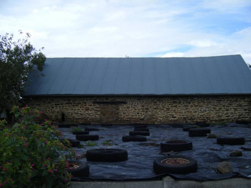

Et sinon, avec tes roues de bagnoles, tu comptes élever des moustiques en masse ?![Wink](https://2img.net/i/fa/i/smiles/icon_wink.gif)

pour les roues c'est l'ancien proprio qui les avais mis en place afin de tenir les bâches à leur place , depuis les pneus sont parti au recyclage et le reste a la ferraille .les moustique et moi c'est une grande histoire de dé testage .

Pour le sol, il y a d'autres solutions comme un plancher bois sur plots ou des tomettes sur dalle chaux par exemple. Et rien n'empêche de faire localement des petites dalles pour les outils lourds. Il faut surtout éviter le béton sur une bande plus ou moins 50 cm sur le pourtour de la pièce.
