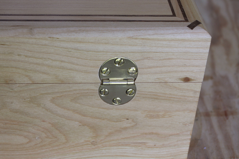

Vous l'avez sans doute remarqué, mes réalisations tournent souvent autour des objets ou du "style" marine. Naturel me direz vous pour un marin!
J'utilise donc très souvent des éléments décoratifs en laiton ou en bronze poli.
Voici comment on transforme une banale charnière acheté en GSB, en objet semi précieux vendu deux fois plus chère chez un spécialiste en objets de marine!
Les charnières que j'ai trouver:
Je vais profiter de leurs formes originales pour les poser en applique, et en faire des éléments décoratifs.

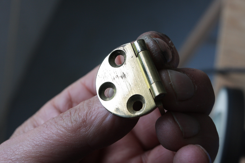

Avant et après polissage.
Mon touret est une pure "Chinoiserie" acheté pour quelques €uros dans la GSB du coin. C'est dans ce même magasin que j'ai acheté le disque de feutre (au rayon accessoires pour perceuse) et le pain de pâte abrasive.
J'ai retourner le touret pour le faire tourner dans le sens inverse.
On commence donc par enduire le feutre d'abrasif
La suite est évidente!
Ça va assez vite:
Même chose pour les vis. Il faut quand même y aller doucement, sinon c'est l’empreinte qui risque de disparaitre!
A l'origine, elles étaient à têtes plate, je les ai "bombée" au tour à la lime. Si vous n'avez pas de tour, la perceuse marche aussi bien!
Voila, il n'y a plus qu'a monter tout ça! Les encastrement on été fait à la défonceuse.
Autre exemple avec ces petits renforts d'angles.
On peu éventuellement terminer le lustrage avec ce produit, que je vous présente pas!
Dans tous les cas, si vous décidez de vernir après lustrage, il faut bien dégraisser à l'acétone. Vernis en bombe pour carrosserie ou de tropicalisation.

tu as obtenu une tres belle patine !!!
j'utilisais une méthode similaire sur de l'alu !!

Bonjour mika,
Oui, j'ai oublier de le préciser! Évidemment ça marche également sur les autres métaux!

diomedea a écrit:Bonjour à tous
pour finasser sachez qu'il y a en principe plusieurs abrasifs
disons vert, bleu et rouge en allant vers le plus fin
En boutiques spécialisées fabrication bijoux fantaisie ou gemmologie

Bonjour niaproun,
Bleu et marron dans mon cas! Les deux donnant à peu près le même résultat sur le laiton.
En tout cas merci pour le tuyau!
